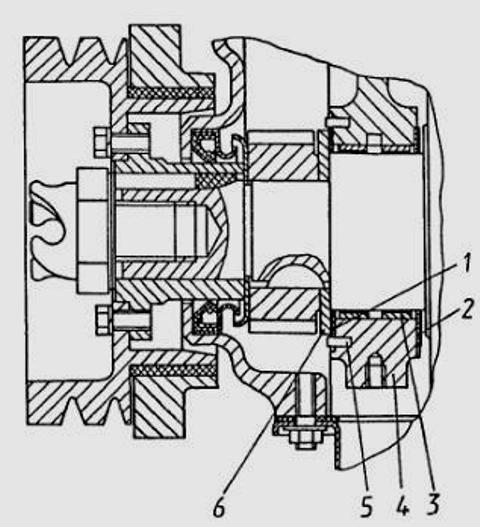

Ты сам то понимаешь что говоришь? Зачем он там тогда для красоты? На газели рукоятки нету а "храповик" ввиде болта обязателен. Шкив одевается на фланец на специальный буртик вот в нём отверстие больше храповика.
Сообщения: 2026
Автомобиль: пешеход
Благодарил (а): 23 раза
#1024
Сообщение BT878A » Сб май 11, 2013 17:18 pm
Tixomir
Храповик нужен для кривого стартера по-моему мнению. Даже по рисунку она ничего не держит, отверстие в ступице больше чем храповик.
Сообщения: 2538
Телефон: 89156884553
Откуда: Тула область
#1025
Сообщение Tixomir » Сб май 11, 2013 17:20 pm
Епономама! :crazy:
http://www.google.ru/imgres?imgurl=http ... 4QrQMwATgU
Вот тут почитай!
http://spectechavto.narod.ru/index/0-20
Осевое перемещение коленчатого вала ЗМЗ-402 (ГАЗ-402) ограничивается двумя упорными сталеалюминиевыми шайбами 1 и 2 (рис.2), расположенными по обе стороны переднего коренного подшипника.
Передняя шайба 1 антифрикционным слоем обращена к стальной упорной шайбе 6 на коленчатом валу, задняя шайба 2 - к щеке коленчатого вала ЗМЗ-402 (ГАЗ-402). Передняя шайба удерживается от вращения двумя штифтами 5, запрессованными в блок и крышку коренного подшипника.
Выступающие концы штифтов входят в пазы шайбы. Задняя шайба удерживается от вращения своим выступом, входящим в паз на заднем торце крышки коренного подшипника. Величина осевого зазора составляет 0,125-0,325 мм.
На переднем конце коленвала ЗМЗ-402 (ГАЗ-402) на шпонках установлены стальная упорная шайба, шестерня привода распределительного вала, маслоотражатель и ступица шкива коленчатого вала.
Все эти детали стянуты болтом-храповиком, ввертываемым в передний торец коленчатого вала. Шпоночный паз в ступице шкива уплотняется резиновой пробкой.
