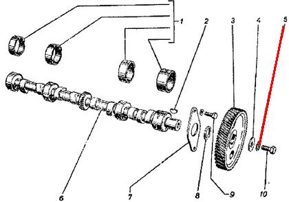

Вот блин, куда то потерял шайбу 252177-п8
теперь по магазинам искать... не факт что найдется в продаже... Интересно, а гровером ее нельзя заменить?

Размер шайбы? Где она устанавливается? Каталог в бошке не у каждого.

Tixomir
Шайба пружинная (с внутренними зубцами) (d=12) ГАЗ, стоит на распредвалу, по рисунку ниже номер 5

BT878A, достаточно поставить гроверную шайбу, болт аккуратно закрутить гайковертом. Ни куда не денется. Для перестраховки чуток капнуть на резьбу анаэробного герметика.

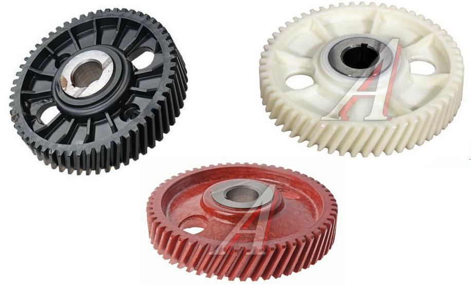

Кстати ребят а шестерню какую поставить?
Белую ЗМЗ, черную УМЗ, красную СССР?
Спасибо!
- 023.JPG (56.13 КБ) 12761 просмотр

BT878A, буквально недавно сравнивал все три и именно в зацеплении с шестерней колена. УМЗ-шная больше всего понравилась, люфта почти не было, её и поставил.

Мне вот интересно почему на УМЗ шестерни ребер жесткости в 2 раза больше чем на ЗМЗ ? Не может быть это из-за того что черный материал менее прочный чем белый? Или наоборот УМЗшники напротив, усилили конструкцию чтобы исключить риск проворачивания шестерни?

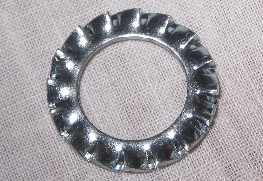

отвез сегодня в наш таксопарк коленвал и две головки. одну, котрая лежала запасной, мастак забраковал. ну как ездить можно но если ''для себя'' то не стоит. голову с моего мотора будут фрезеровать до 92 бенза. клапана рекоммендовал челябинские, особенно если под газ. направляйки ходили брать с микрометром. в итоге выбрали херзог попались неподдельные, с лазерной граверовкой. остальные поголовно идут ремонтные а СМовские наоборот, с чем столкнулся ВТ, да и мастера очень жалуются. на коленвалу шатунные в норме, коренные с 0,75 будут точиться до 1,00, шейку под набивку проверят на биение , проточат и нарежут новую резьбу. вот как то так. придется покупать новый маслонасос. мой гуляет и шестерни чуть закусывает. так какой насос лучше взять?
BT878A
Такие шайбы свободно продаются в метизных магазинах.

Вот такую шайбу удалось купить в метизном магазине. Что лучше поставить? Ее или гровер?
- shai.JPG (113.24 КБ) 12711 просмотров
Голосую за нее.

А Я б поставил хороший гровер т.к. в строймагазинах продается только китайский сыромятный крепеж. Она сплющится при затяжке - на этом её пружинистость и закончится.

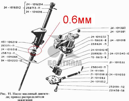

Ребят, измерил осевой люфт шестерни привода трамблера. 0.6мм сильно плохо? По книге 0.15-0.4мм

Насчет колец - сложно сказать, в трамблере у меня такой же люфт. Вроде ни на что не влияет.
