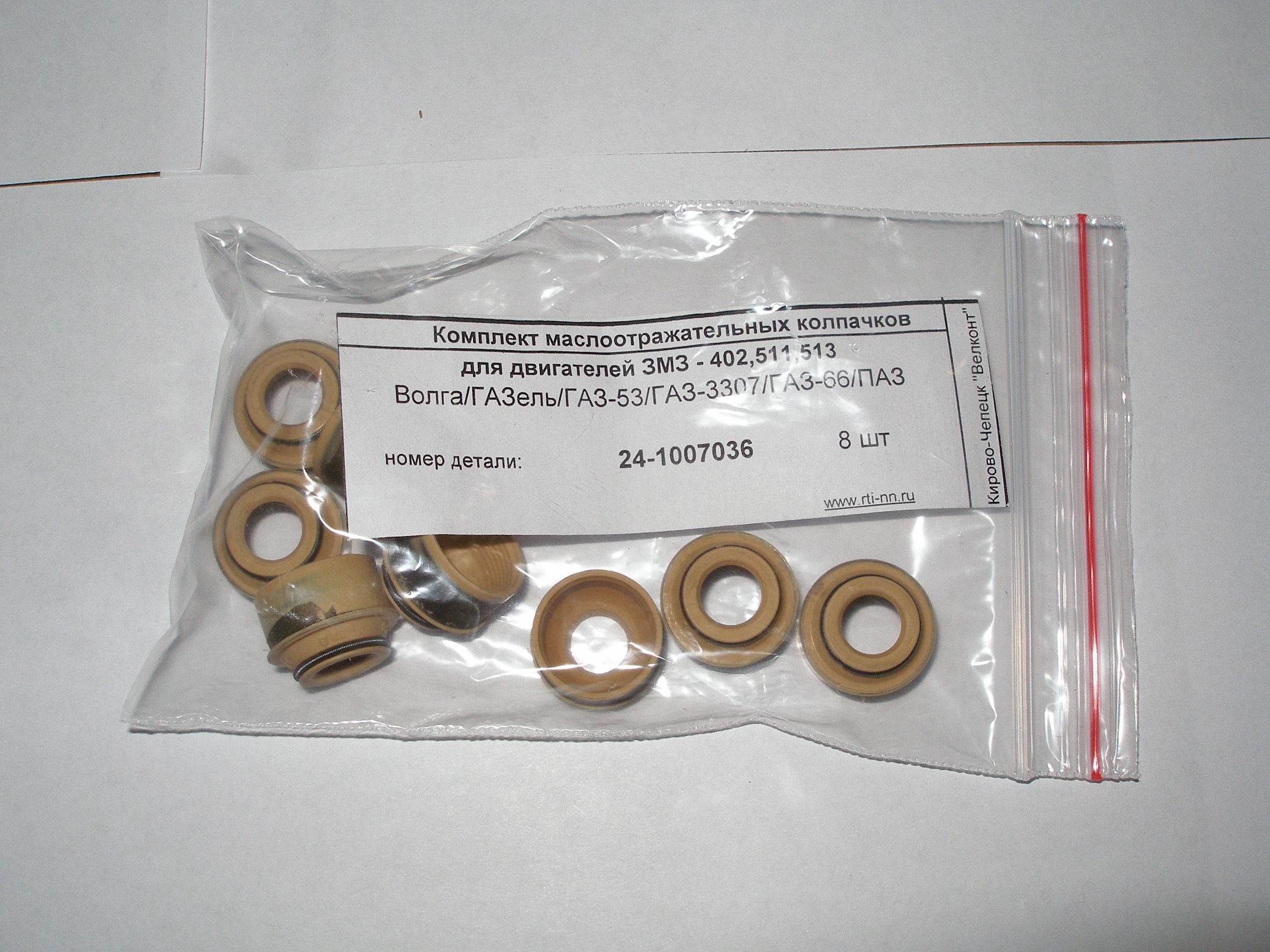

В общем купил я колпачки в Экзисте... Что могу сказать.. то-ли мне опять не везет, то ли хз... Качество просто ОТСТОЙ
Elring кривые все, в облое, даже брать не стал. Goetze тоже не сильно далеко ушли, резина не эластичная, крошится, так же есть вопросы с геометрией...
Фоток под рукой нет, завтра выложу.
Вот сижу думаю... а не забить ли вообще на все? Посчитал тут затраченный бюджет на капиталку, новый двиг выходит дешевле

http://forum.allgaz.ru/showthread.php?t=55875BT878A писал(а):Качество просто ОТСТОЙ
Но стоить будет недешево.

esveka
Читал я эту тему. На данный момент Мерседесовские колпачки стоят по Экзисту от 300р до 705р за штуку....
А те что есть Виктор Рейнц и Гоетзе - мне попались явно подделка.
-- Чт мар 21, 2013 8:25 am --
Кстати по качеству изготовления и мягкости материала Кирово-Чепецк колпачки очень даже в большом плюсе по сравнению со всеми остальными что видел... Вот только как долго они остаются эластичными вопрос...

А как же раньше моторы работали? Ты видел оригинальные советские колпачки из черной резины? Я тоже согласен с мыслью - мотор не чувствителен к качеству колпачков, особенно если его не крутить.
Я считаю, если тебе нравится это дело - пытаться идеально отремонтировать двигатель - делай ее в свое удовольствие. А если надо ездить на этой машине - собирай его качественно, насколько это получается, ставь и ездий спокойно, этот мотор простит допущенные ошибки! Если ездить будешь спокойно, в пол силы, то и послужит еще долго.
Ну будет у тебя идеальный мотор, а куда ты его поставишь? С таким подходом - и коробка твоя ни в какие допуски не укладывается, если мостом займешься - вообще безнадега! И остальное полировать и лакировать можно до пенсии. Или ты именно мотор хочешь иметь лучший из лучших - для установления рекордов?BT878A писал(а): Вот сижу думаю... а не забить ли вообще на все? Посчитал тут затраченный бюджет на капиталку, новый двиг выходит дешевле
