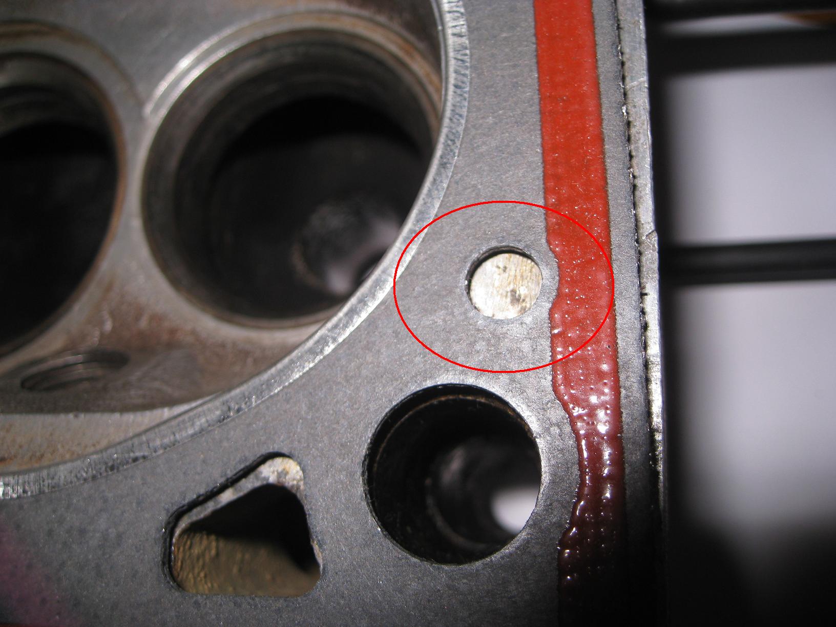

а с точками что делать? полирнуть чуть? детонировать на них не будет?
Ну да, шлифануть немного. До 92мм я бы бошку с ними пилить не стал, но со штатной степенью сжатия должно работать нормально. Не ты первый, раньше часто так седла с футорками закернивали.

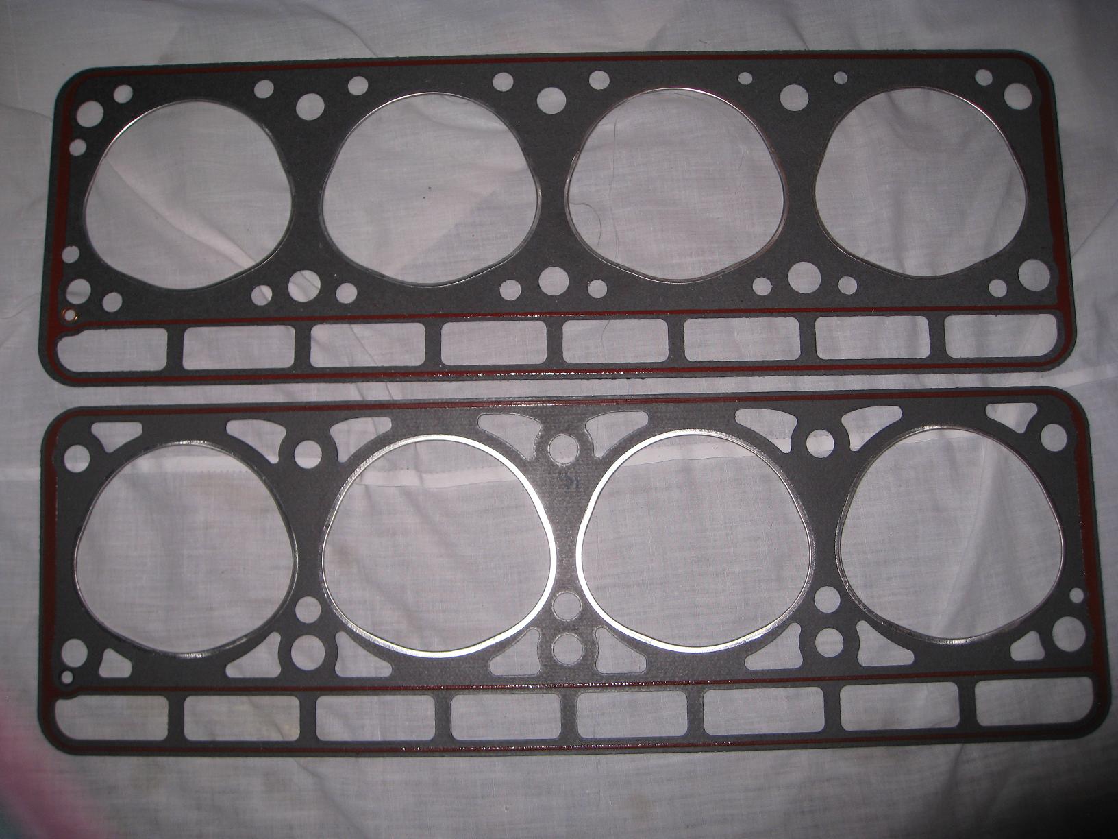

В таком случае лучше взять 24-ю и продырявить в нужных местах.
- Сообщения: 20
- Автомобиль: Газ 2417 1990
- Откуда: Астрахань
Mortisможно попрость? ткните меня пожалуйста туда где описано или нарисовано какую именно прокладку надо, я имею ввиду картинку и картинку с 24 прокладкой где и что надо вырезать. спасибо.
Наложи друг на друга 24-ю и 402-ю прокладки. Мелкие дырки у 4-го цилиндра, которые есть на 402-й и нет на 24-й - вот их и надо продублировать на 24-й.

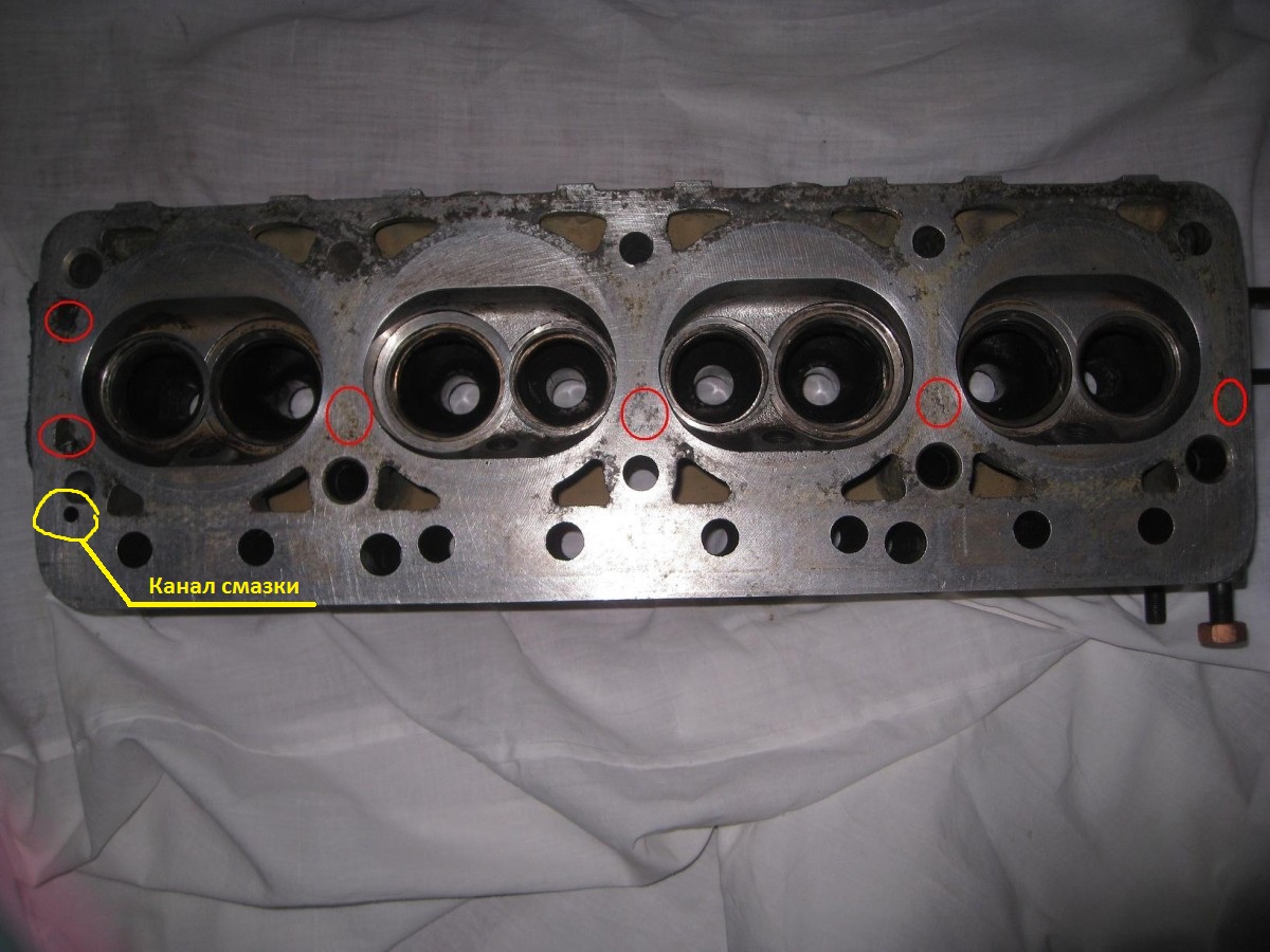

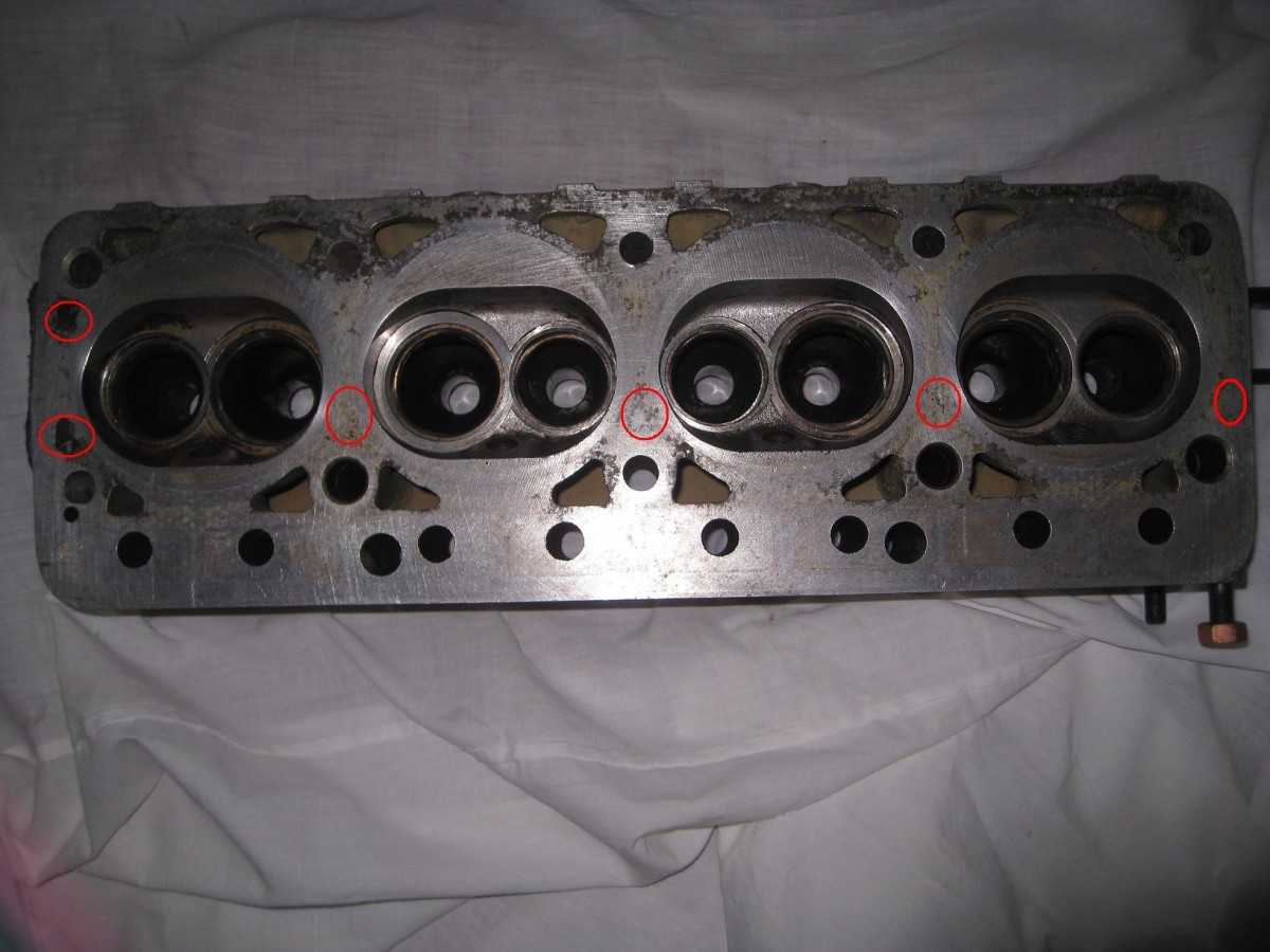

Кстати Олег, рассмотрел внимательно прокладку 402.5 и не понял зачем сделаны дырки упирающиеся в никуда?
Т.е дырка в прокладке есть, а дырки в ГБЦ в этом месте нет....
Есть мысли для чего так сделано?
ps
Кружочками обвел не совпадающие отверстия в прокладке и ГБЦ.
-- Сб мар 09, 2013 23:10 pm --
Есть большое подозрение что ГБЦ все таки другая на 402.5
ее каталожный номер 4021-1003010-30 или 4021-1003010-31 а обычные головы имеют 4021-1003010-10 4021-1003010-11
ps

Только мой вопрос в другом, зачем делать дырки в прокладке если в гбц в этих местах дырок нет и наоборот??
Да все верно

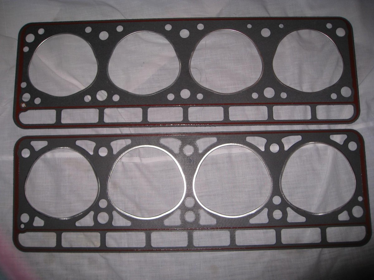

Зачем между цилиндрами дырки - ХЗ, там их ни на одной башке нет. А прокладка у тебя 24-я, в 4025-й должны быть дырки напротив маленьких проток рядом с масляным каналом.
- Сообщения: 2026
- Автомобиль: пешеход
- Благодарил (а): 23 раза
Олег, тогда ошиблись как минимум двое. Продавец уверил меня что эта прокладка от 4025.ххх двигателя. Перед этим я смотрел на драйве отчет об установке такой же прокладки с комментами что она тоже от 4025.ххх http://www.drive2.ru/cars/gaz/31/31029/ ... 152877110/
Ниже фото моей и с драйва прокладок = они одинаковые!

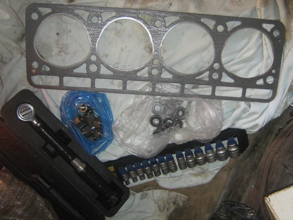

-- Вс мар 10, 2013 9:48 am --
Хы... похоже Олег ты прав
Вот нашел фотку от Танкера с прокладкой
В принципе все тоже самое что и у меня ток еще два отверстия проделаны там где отлив каналов в ГБЦ, как и на родной 4021 прокладке...
Но тогда все сильно упрощается, сверлим эти отверстия и вуаля, прокладка будет строго 4025, так?

Отличие 24д прокладки от 4025 в двух маленьких отверстиях около 4 цилиндра, для чего они нужны, Олег в свое время писал - для улучшения охлаждения 4 цилиндра. Но зачем нужно маленькое глухое отверстие около первого цилиндра и отверстия между 2, 3 и 4 я не знаю. Поэтому и хотел увидеть фотку ГБЦ с 4025, может быть она прояснит вопрос...
