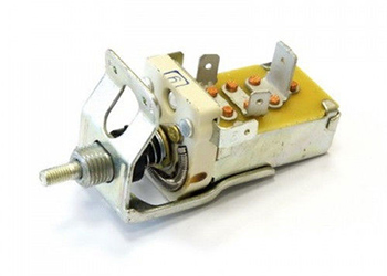

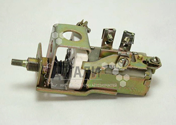

Дело такое:
На этой неделе везу машину электрику для комплексного ремонта освещения. Буду менять фары, приборную панель и Центральный Переключатель Света (ЦПС). При поиске нового ЦПС в интернете заметил что они все немного отличаются. По книге так у нас на в 24ке вроде бы должен быть старый П38 Б, а по темам читаю, что у людей стоит П312.
В магазине я нашёл ЦПС для ГАЗ 53, П312 М, а также видел П312 У для УАЗика. Я не хочу колхозить какие-то новые ЦПС, но и за полным оригиналом не гонюсь. Главное чтобы стоял как родной и работал исправно.
Какой лучше выбрать? В интернете попалась парочка немного разных и доступных по цене, не знаю насколько сильно влияют их отличия.

Они вроде различаются количеством контактов, и типом клемм: под винт или под штекер. Если есть сомнения - то в магазин со своим, искать точно такой же. А принцип работы у них одинаковый.

Только что поставил ЦПС от 3110 в панель первой серии. Различия были в размере отверстия под гайку. Пришлось увеличить. У меня, к сожалению, не было родного ЦПС, а тот что был в штатное отверстие не лез. Работает отлично.

Сегодня нашёл на рынке точно такой ЦПС как у меня. Оказывается это П-44А для ЗИЛ 130, ну и по совместительству на ГАЗ-ах стоит. Фотографию могу выложить вечером, а кому интересно сразу можно и просто в Google посмотреть по названию.
P.S. Также купил реле для разгрузки и сегодня всё поедет к электрику на установку.
