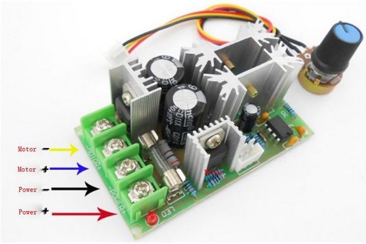

Спасибо конечно, но я пока рассматриваю что то типа таких:
т.е. кнопки включения моторчика отопителя как таковой не будет, сам ШИМ регулятор с функцией включения, как на старых приемниках, собственно микросхема + регулятор с проводками и колодкой... воткнуть можно куда угодно, хоть в заглушку вместо кнопки которая располагается на облицовке привода управления вентиляцией... хоть в какое то другое место. Самый важный плюс - ШИМами можно очень точно подбирать обороты моторчика... Особенно Лузара который на 140Вт рассчитан. Если верить видяшке Лузар выдает просто адский поток, которым все же нужно управлять, либо через примитивный ШИМ, либо через какое то другое устройство...
В характеристиках указано от 0 до 20 А

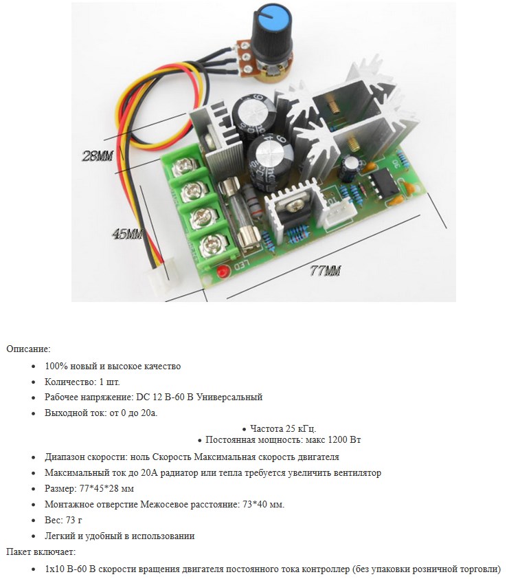

Он китайский, правда меня это совсем не смущает, не раз уже заказывал всякие штучки.
Ссылка на Aliexpress именно на ШИМ который на фотках стоит 360р с бесплатной доставкой почтой России.
И ссылка на категорию, там много всяких ШИМ

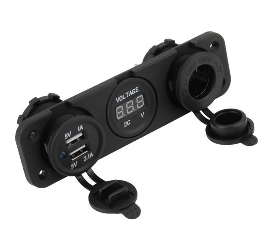

А еще мне нравится вот такая штука думаю заказать и ее, подключить на общий или отдельный предохранитель и будет в волгаре USB источник на 1 и 2А, + прикуриватель (ОДНАКО в него прикуриватель не воткнуть, только потребители со штекером прикуривателя), ну и третий прибор вольтметр.

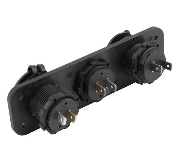

Эти штуки есть одинарные, есть двойные, есть тройные как на фотке.
Как вариант убрать вольтметр, вставить заглушку и вкрутить туда регулятор шим отопителя печки.
