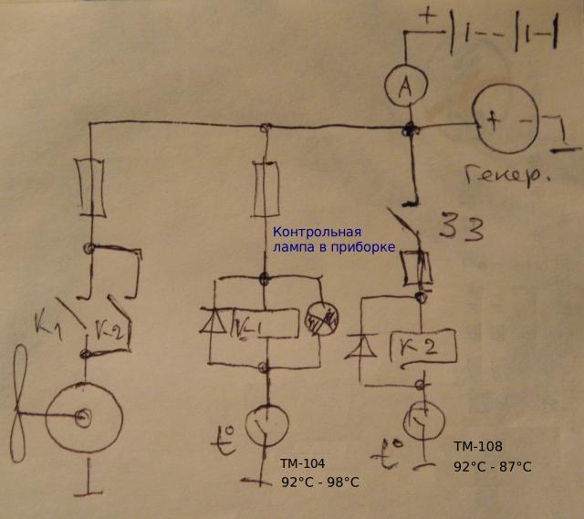

Добавлено: Вт апр 01, 2014 21:32 pm
Wladimir_Donetsk
Себе буду делать(в первом приближении) так:
И контролька превышения температуры будет задействована, и лишний раз включаться после остановки не будет.

СержНовоч
в нормальных условиях эта лампа не должна загораться. Да и среди датчиков много брака, я проверил штук 5 , новых и б/у, пока нашел адекватный. Лучше тогда вторым ТАЗовский еще поставить на 99С.
Re: Как грамотно подключить реле вентилятора
Добавлено: Вт апр 01, 2014 22:03 pm
Wladimir_Donetsk
Есть аналоги(размеры, резьба) современные, и вроде даже как импортные.
ТМ104 был указан как "прототип" :) .
В радиаторе(от ГАЗ-3302 который в 2410 "вкорячил") есть отверстия под ТМ-104 и под ТМ-108, их и задействовал под датчики.
P.S. ТМ104 если даже при 100°С будет включаться - кипеть "охлаждайка" не будет, так как давление не атмосферное.

Wladimir_Donetsk писал(а):Себе буду делать(в первом приближении) так:
Wladimir_Donetsk, я-бы несколько расширил функции реле К2(диапазон температур 87-92ºС )
Вот так:
ИзображениеИзображение.
Смысл - в пониженных оборотах вентилятора, и уменьшенном токе от гены(или от АКБ при остановке двига), пока нет перегрева(т.е. температура ОЖ не достигает срабатывания "высокотемпературного" ТМ 104).
Имеет право на жисть, ога. Поверь.
Зы. 0,5 ом - чисто порядок величин добавочного сопротивления.
Реально - нужно подбирать в зависимости от характеристик реального электровентилятора, и необходимых оборотов.

Wladimir_Donetsk
Scy.thian, я об этом варианте думал(влепить вариатор), но мне твой ШИМ больше нравится :good: , а на картинке пример, как подключить вентилятор чтобы он работал (если требуется) и после выключения зажигания.
P.S. Вариатор на К1.
К2 включено через "ЗЗ"(Замок Зажигания)
