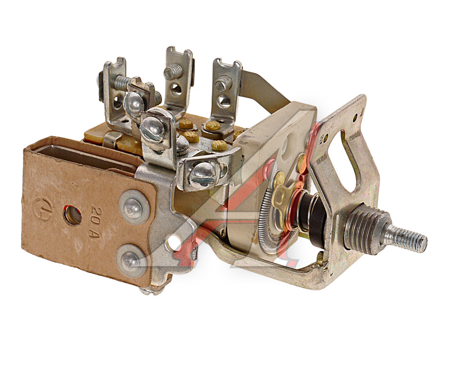

Пришло время для замены ЦПС, т.к. он начал разваливаться, ломался несколько раз.
Родного ЦПС я пока не нашёл. Купил от ГАЗели.
Есть у кого опыт скрещивания его к 24_ке ??:)
Попробую ещё поискать нужный переключатель в магазинах грузовых авто, вроде как ставится на ГАЗ-66, МАЗ и на К700)
-- Ср мар 12, 2014 21:06 pm --
В общем, нашёл нужный ЦПС в грузовом отделе автозапчастей МАЗ/Урал. Называется П306 - http://i.avtoall.ru/product_pictures/big/800/016695.jpg Он с термопредохранителем, который можно открутить. Прозвонил тестером, всё 1:1 как в родном.
Так же узнал, что он ставится на АЗЛК 412, 2140.
Может кому пригодится данная инфа.

А чем от т150 или любой другой с регулировкой яркости шкалы не катит? Я не давно менял - от какой-то грузовой поставил. Как родной.

Мне попался П306, как родной, только предохранитель открутил.Dark Yak писал(а):А чем от т150 или любой другой с регулировкой яркости шкалы не катит? Я не давно менял - от какой-то грузовой поставил. Как родной.
