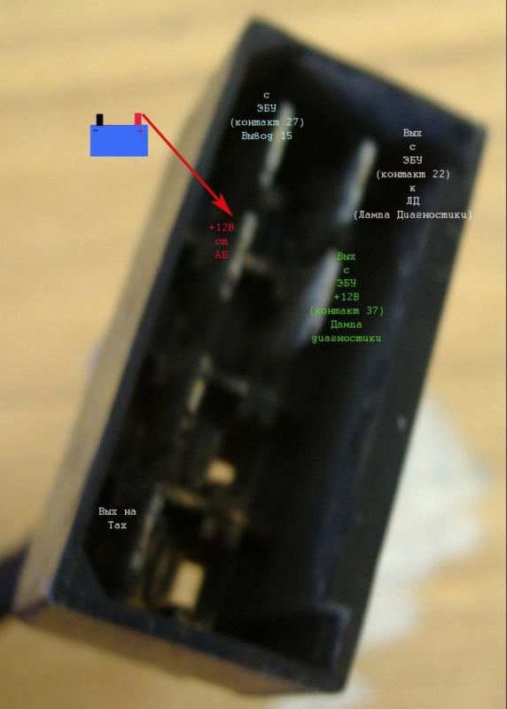

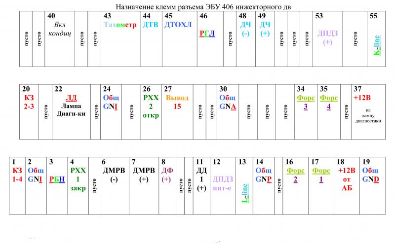

ситуация такая ставил 406 й поставил его на место
Стал подключать его к мозгам 7.1 241.3763 000-01 согласно вот этой схемы
после подключения ничего не запустилось
Стал прозванивать раз"ем и выяснил , подключение абсолютно другое по раз"ему на ЭБУ
1 (43) 2 (Белый толстый идет в жгут и к двигателю) (куда идет пока еще не нашел) 3 (красный толстый также в жгут и к движку куда идет тоже не нашел пока ) 4 (1.20. 27)
второй ряд 1 (пусто ) 2 (18) 3 (4) 4 ( 22 )
