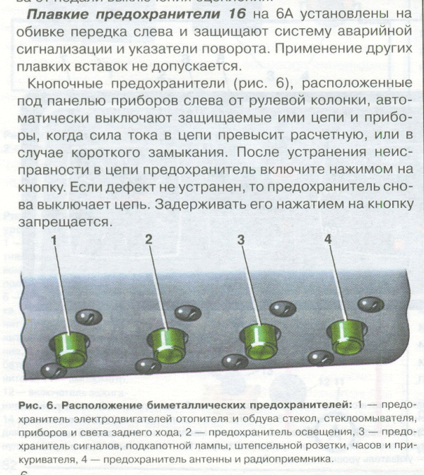

Машина стояла год в покраске, когда вернули - не работала пара поворотов. Поездил два дня и внезапно перестали работать - амперметр, датчик давления масла, датчик температуры, датчик уровня топлива, обдув переднего и заднего стекла (дворники работают)). Покурил форумы, но похожей проблемы не нашел. Люди писали что окисляются контакты за приборкой и с слева под ногой за картонкой - снял приборку и снял картонку - все идеально сухо без ржи и т.д. После того как собрал амперметр вроде заработал, и датчик давления масла прыгает когда включаю фары.
Свет работает, ближний дальний переключает, габариты работают, сигнал работает, тормоза немного подкисли но схватывают в конце, часы работают!.
Тепловые предохранители на месте.
Подскажите куда копать, на что смотреть?

Не идет питание на плюс панели приборов. На схеме обозначено нмером 20. Из штекера выходит зеленый провод.
Re: Вырубило все приборы!
Добавлено: Вс сен 22, 2013 18:19 pm
Scy.thian
Libertin писал(а):Не идет питание на плюс панели приборов.
Биметаллический предохранитель №1 не барахлит?
Libertin писал(а):Тепловые предохранители на месте.
Это не показатель. Нужно замерить напряжение.
ДА оказалось что этот предохранитель не возвращался назад. Я его разобрал, подергал тепловую пластину и все заработало. Итог - день в приборке, узнал строение ее родимой. Теперь правда не работает подсветка приборов, но думаю с этим разберусь.
Плюс попробовал вставил привод спидометра - покрутил немного так и заело на 120 км в час.
Спасибо всем за помощь!
