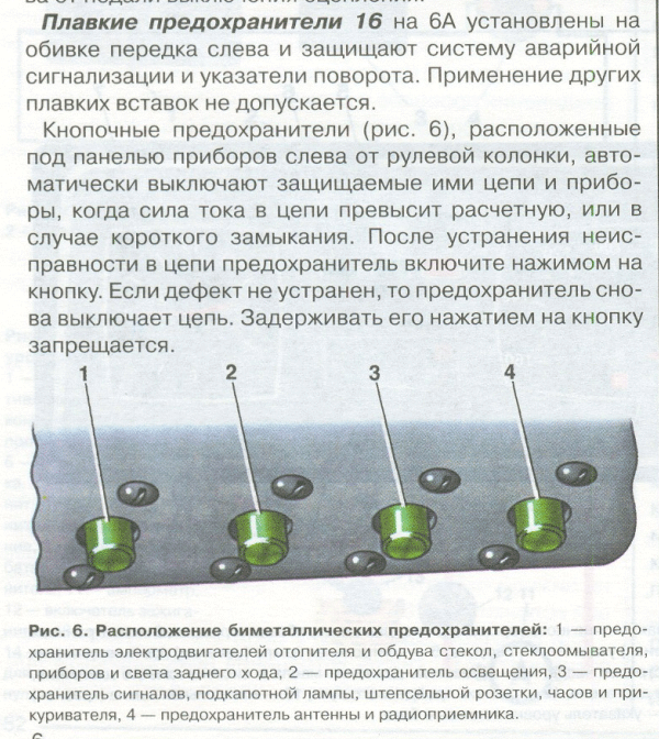

есть ли "масса" на приборке ?
Картинка отсюда, может поможет .

Не идет питание на плюс панели приборов. На схеме обозначено нмером 20. Из штекера выходит зеленый провод.

Сообщение Scy.thian » Вс сен 22, 2013 18:19 pm
Libertin писал(а):Не идет питание на плюс панели приборов.
Биметаллический предохранитель №1 не барахлит?
Libertin писал(а):Тепловые предохранители на месте.
Это не показатель. Нужно замерить напряжение.

ДА оказалось что этот предохранитель не возвращался назад. Я его разобрал, подергал тепловую пластину и все заработало. Итог - день в приборке, узнал строение ее родимой. Теперь правда не работает подсветка приборов, но думаю с этим разберусь.
Плюс попробовал вставил привод спидометра - покрутил немного так и заело на 120 км в час.
Спасибо всем за помощь!
