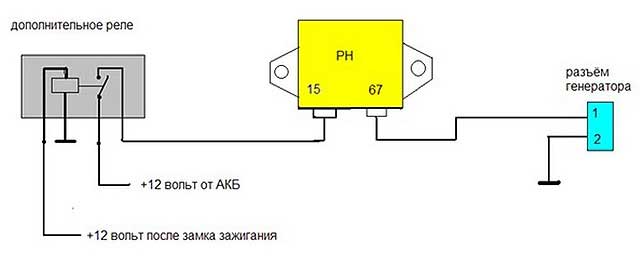

Сообщение redhand_13th » Сб дек 01, 2012 21:00 pm
Всем здравствовать !!:)
Наткнулся на такую схемку. Почитал про эту доработку, пишут что генератор будет выдавать напряжения поболее. Уже собрался себе так делать, как увидел негативный отзыв - генератор или РР, ниже чем на 1000об ХХ, начинает работать нестабильно, броски напруги до 16в и всё в таком роде.
Делал кто себе так и каков результат ??
"За" и "Против" доработки.

Сообщение redhand_13th » Пн дек 03, 2012 13:32 pm
Ну, как бы - да)
Взято с сайта, забыл с какого. Человек пишет, что после установки реле данным способом, на АКБ 13.8 В стабильно, даже не заметно выключение электро карлосона.
А на драйве человек написал, что крайне нестабильное напряжение после этого, скачки до 16в.
Вот хотелось бы узнать, делал кто себе так..

Сообщение Northerner » Пн дек 03, 2012 14:58 pm
Смысла в данной доработке нет никакого. Автору данной затеи наверное подумалось,что при падении тока в цепи(доп.реле+рр+акб) дополнительное реле будет типа выключаться,а при повышении наоборот тем самым выравнивать потенциал?Такого в этой схеме не произойдёт. Если охота много проводов под капотом,то можно что угодно через реле разгрузочное пустить.

Сообщение redhand_13th » Пн дек 03, 2012 15:02 pm
Вот первоисточник - http://www.volga-gaz.ru/tunung/?url=66
Конкретно в этом я не силён, поэтому и решил поинтересоваться.

Сообщение Суворов » Пн дек 03, 2012 15:14 pm
у меня на сарае разгрузка стояла- при включении зажигания реле соединяло плюс РР с плюсом генератора. РР смотрело что на выходе с генератора идет, а не через всю проводку с замком зажигания. но там проводка 3110 была- с генератора шло толстым проводом на акб( лишь предохранитель мог мешать).

Сообщение prizrack » Пн дек 03, 2012 15:43 pm
да, смысла никакого... почитал статью - не понял - как это генератор следит сам за собой? с таблеткой - так дам немножко другая схема. а на 402 всегда такая схема была - без реле - и никто не жаловался. при нормальной проводке, гене и аккуме - система должна работать стабильно и обеспечивать нужный уровень заряда. ''-" этой схемы - вечно работающее реле.

Сообщение СержНовоч » Пн дек 03, 2012 15:54 pm
Проблемы у тебя были и "до", остались и "после" модернизации! Проблема в большом сопротивлении цепи "генератор -АКБ", совместно с емкостью АКБ этого появляется цепочка RC, в определенных режимах начинаются колебания.
Для проверки этого, запитай плюс на дополнительное реле не с АКБ, а с генератора. На генераторе будет стабильно, а вот на АКБ чуть ниже. Ну, или надо плюнуть на амперметр и закоротить его!

Сообщение Maximko » Пн дек 03, 2012 16:22 pm
Эта схема работает у меня, и не только у меня. Правда, не с жигулевским РР, а с трехрежимным (до этого работала со штатным). Никакого негатива. Для корректной работы нужно плюс на разгрузочное реле подавать не с генератора, а с АКБ, тогда РР начинает "следить" за напряжением на АКБ, а не на амперметре и бортсети. Но все это справедливо лишь в том случае, когда сечение провода АКБ-амперметр-генератор достаточное. Я ставил 12 кв.мм.

Сообщение igor821007 » Пн дек 03, 2012 17:55 pm
схема рабочая,и работает довольно таки хорошо,была опробована на многих машинах,и была многим сделана.
и работает вполне хорошо.

Сообщение СержНовоч » Пн дек 03, 2012 18:04 pm
Так то оно правильно - следить за напряжением на АКБ. Но именно из-за отличия напряжения между генератором и АКБ, возникают проблемы с точностью поддержания напряжения, и без дополнительного реле, и с реле, но тут уже сильно зависит от типа РР - с разными моделями могут быть колебания, могут и не быть. У меня тоже долгое время была сделана схема, поддерживающая стабильно 14В на АКБ. Но при этом амперметр грелся, а на генераторе после пуска с включенными фарами напряжение доходило до 16В. Не смог морально терпеть такую несправедливость, искать исправный амперметр лень(это уже второй), поэтому кинул между этими плюсами провод 6мм2. Да, амперметр не показывает, но вся система электропитания функционирует так как должна! И следящая схема показывает свои достоинства - точность.

Сообщение Scy.thian » Пн дек 03, 2012 19:13 pm
redhand_13th писал(а):Делал кто себе так и каков результат ??
Делал.
Работает с 2010-го .
Вот так мой 40А генератор на ХХ умеет работать :mad: .
100500 раз показывал
Были как-то колебания напряжения.
Оказалось - на амперметре отпустились гайки, контакт плохой был. Зажал гайки, зашунтировал амперметр (не закоротил, а зашунтировал, т.е. он работает, но несколько чувствительность меньше), никаких колебаний/миганий, всё красиво и стабильно.
-- Пн дек 03, 2012 18:45 pm --
СержНовоч писал(а): У меня тоже долгое время была сделана схема, поддерживающая стабильно 14В на АКБ. Но при этом амперметр грелся, а на генераторе после пуска с включенными фарами напряжение доходило до 16В.
Есть мысль диод между (+) генератора и (+) АКБ воткнуть.
Мощный диод, на 50...100А. Разница между геной и АКБ не превысит напряжения на открытом переходе диода 0,7...1 В.
