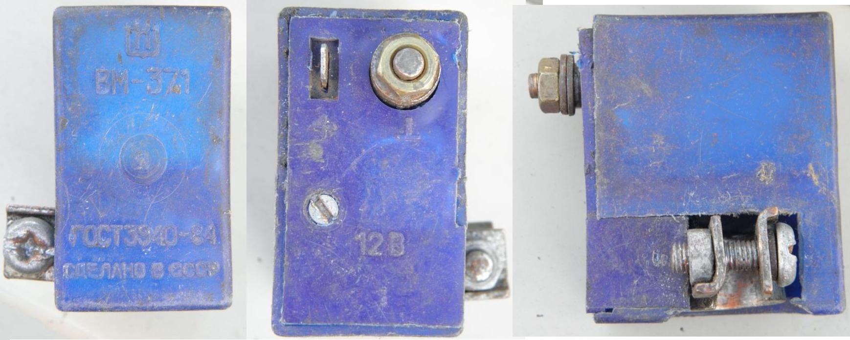

Давно пользую рэле ВМ371
а включаю вот этим

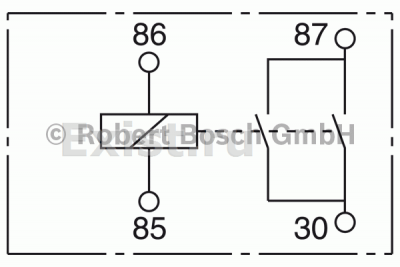

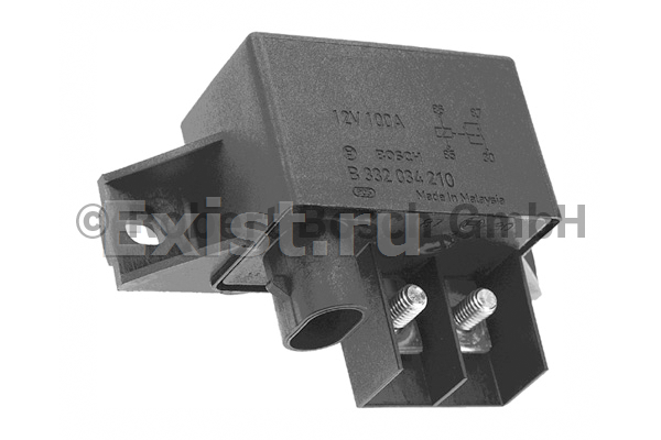

Из зарубежных нашёл на экзисте bosch 0332002351 на 100 Ампер. Хотя чисто по фото не совсем понятно, куда там подключаются силовые провода. И в интернете по этому вопросу толком ничего не нашёл.
Пока вопрос не горит, так что просто в блокноте записано. Может, когда-нибудь не пожалею 500 рублей и установлю.

Scy.thian
Я так понимаю, два под клеммы контакта - это управляющий импульс.
Большой круглый - под медный провод аккумулятора.
А массу-то куда кидать? Корпус пластиковый...

Сообщение olegsem » Ср окт 10, 2012 23:04 pm
dr_gin писал(а):Scy.thian
Все наоборот :
-контакты "Сила" один на корпус автомобиля, второй на минус аккумулятора
-контакты "Управление" один на корпус автомобиля, второй на +12 В

Сообщение Scy.thian » Ср окт 10, 2012 23:22 pm
dr_gin писал(а):Я так понимаю, два под клеммы контакта - это управляющий импульс.
В круглом должно быть два контакта типа "мама/папа", они и есть управление, а клемы под больт - это силовые.
И дразниться он " РЕЛЕ БАТАРЕИ 12В 100А" а не "выключатель массы".
Т.е. может включаться как по (+),так и по (-) АКБ.

Сообщение dr_gin » Чт окт 11, 2012 0:35 am
Scy.thian
Scy.thian писал(а):И дразниться он " РЕЛЕ БАТАРЕИ 12В 100А" а не "выключатель массы".
Ох тогда что-то не внушают мне эти клеммы доверия.
Хотя, может в реальном размере побольше будут.
К тому же bosch. Им обманывать не к лицу.
Поблагодарили: 239 раз
Re: Выключатель "массы" дистанционный.
Сообщение Scy.thian » Чт окт 11, 2012 9:08 am
dr_gin писал(а):Ох тогда что-то не внушают мне эти клеммы доверия.
Не видел, и в руках не держал.
Думаю М6 резьба.
