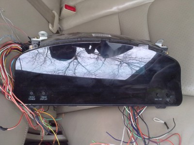

Ребят есть тема прикупить электротабло по дешману от чайзера,с фишками и проводами,но как ее связать с приводом спидометра?и какой у нее вообще привод спидометра?датчик скорее всего!?но какой,как называеться?с тепературой,давлением понятно,а вот с тахометром и спидометром как быть?

Заказать у Юры Georg'a спец-"коробочки"

только надо уточнить от какого чайника табло. А то у поздних сигнал датчика скорости цифровой по собственной тойотовской шине идёт, ваще ад. Точно знаю что от 90 кузова годится.
Датчик скорости у ней на эффекте Холла с усилителем с открытым коллектором но по опыту индуктивный она тоже нормально кушает.

т.е. надо узнать какого он года,и если что у тебя есть приблуды для подключения этого всего?

приборка от 100-ого!тогда не подойдет,я так понял?

Про 100 кузов я просто не интересовался. Приборка со стрелками от 100 кузова 100% годится, а с цифрами ко мне еще не попадала поэтому точно не знаю. С вероятностью 99% цифровая тоже годится т.к. на tourer-v видел в чьем-то блоге тему о переходе на другую приборку.
Всегда в наличии переходники тахометра и спидометра от чего угодно к чему угодно. Остальных нет но можно сделать.

а с моим 402-ым приживеться? :nice: ,и как тогда на него тахометр поставить?и датчик скорости?есть какая нибудь инфа?

Про тахометр на 402 куча инфы...впрочем и как про ДСА. Последний можно например поставить проходной сзади спидометра.

ну что посоветуеш,брать или нет?мороки много ведь?!и как датчики работать будут,слышал что вроде показания врать будут?

Можно брать с оглядкой на то что врать будет всё. Вкручивай японодатчики температуры и топлива. Делай или покупай адаптеры спидометра-тахометра. Или пусть лежит, перепродашь если что
