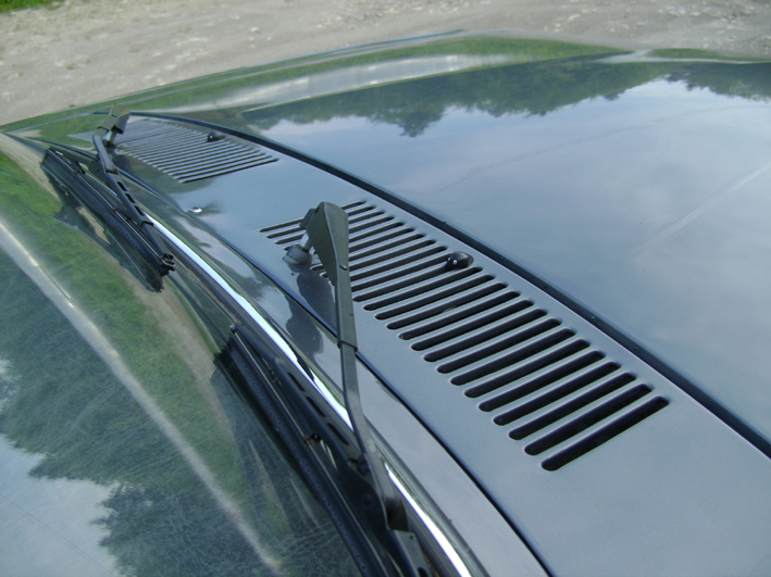

- Сообщения: 1232
- Автомобиль: Suzuki SX4
- Благодарил (а): 46 раз
- Поблагодарили: 30 раз
Re: Как отрегулировать брызгалки омывающей жидкости?
как-то так:GuitarMan писал(а): а фото есть?
мне кажется они не в тему будут)
Пластмассовые форсунки по 2 струи каждая, крепятся с внутренней стороны панели дворников металлическими гайками.
Только вот расположил я их не очень удачно: при определенных положениях поводков струя бьет в поводки, из-за этого получается некое подобие веерных форсунок
у тебя дворники черные.
а у меня хром. ладно. буду белые искать)
