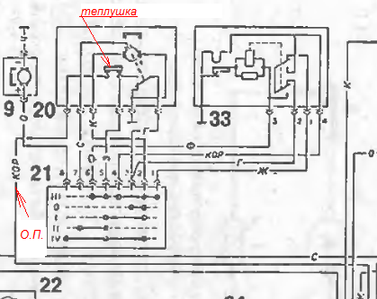

Толян писал(а):и один красный но он не входит в папа мама а идет куда то отдельно
этот отдельный провод , идет на теплушку (биметаллический предохранитель) , находящийся на приводе дворников , т.е. на пластине под панелью, на которой закреплён эл.двиг с редуктором .
Нуно панель дворников снять , найти теплушку , и перемкнуть её тонким (0,25...0,3 мм) проводом , если дворник заработает , то причина 10000% в теплушке , она ведь живёт - то на улице - пыль , влага не благоприятствуют продолжительной , безотказной работе .

седня снял крышку редуктора там внутри стоит предохранитель (маленькая пластинка)она вся была раскрошена .это и есть этот предохранитель?потомучто на пластине под панелью у меня нет ничего

На схемах 24ки не детализировано устройство дворников , а на 2410 вот :
"О.П." - твой отдельный провод "кор" по схеме (2410 )

получается у меня теплушка в самом редукторе
