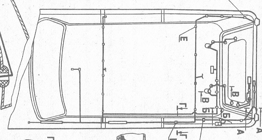

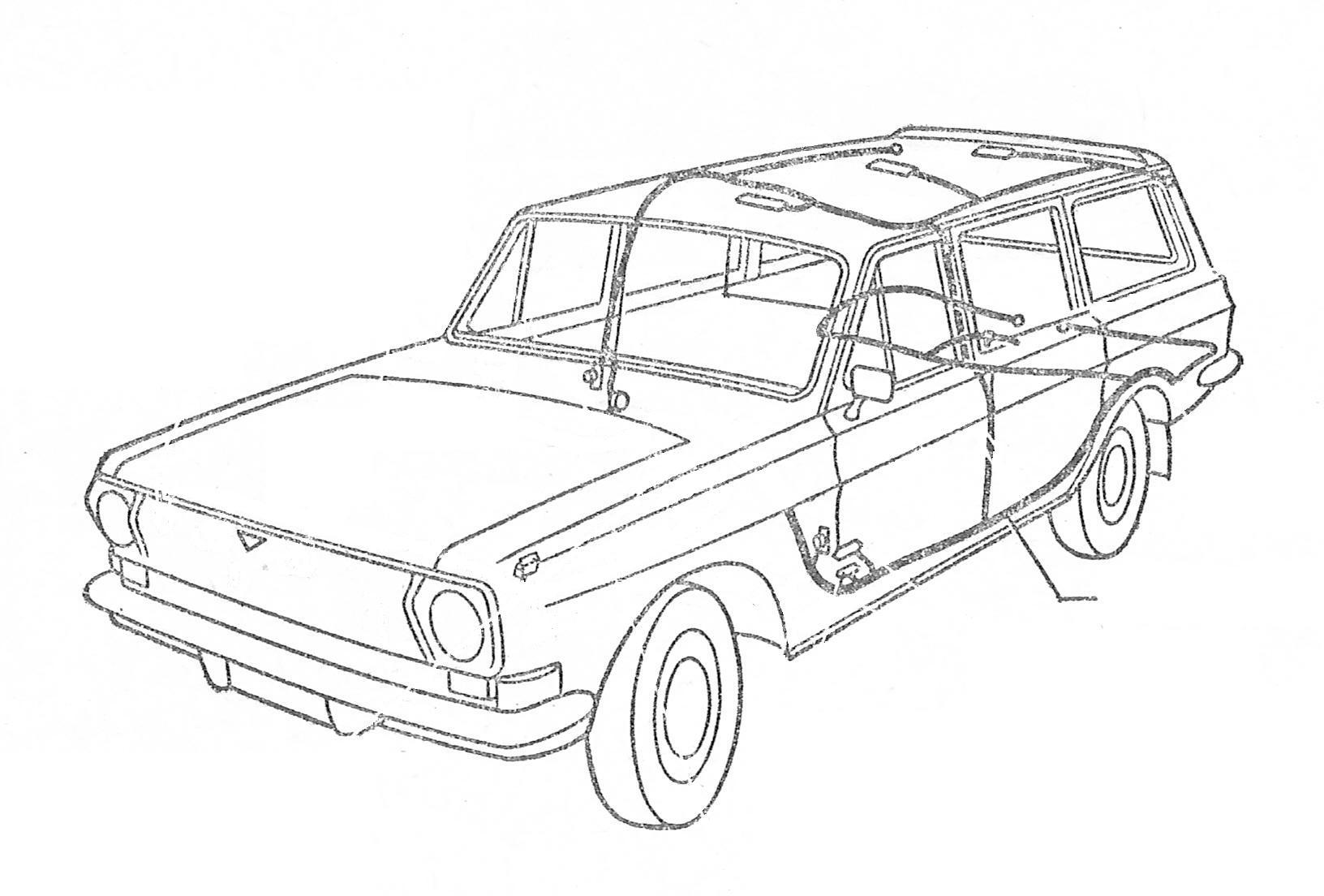

Существует ли какая-то схема проводки на универсалы? Или она ничем не отличается от седана? Из предполагаемых мной отличий-вторая лампа на крыше, освещающая заднюю часть салона. Или это тот же провод, который в седане освещал багажник? Help! Дилетант в этом деле. Купил новую проводку 1989 года выпуска, в паспорте к ней написано что для ГАЗ 24 без уточнений, надо как-то ставить. Накачал разных схем, чтобы понять от чего у меня вообще проводка.

Shekastui писал(а):Существует ли какая-то схема проводки на универсалы?
Конечно есть, лови
или только задок

4887 писал(а):Конечно есть, лови
Ого, спасибо большое! Машина у вас на аве до боли мне напоминает о моей. В таком же виде сейчас. Вся горит, но ничего на ней не стоит. Только цвет черный и двери кнопочные.
-- Чт мар 06, 2014 12:36 pm --
А на первой схеме на фоне лобового что за провод и как он идет, что-то я не понимаю.

Сообщение lexx » Пт мар 07, 2014 20:08 pm
Концевик задней правой двери и плафон, идет по крыше и средней стойке.

Сообщение 4887 » Вс мар 09, 2014 22:07 pm
Shekastui писал(а):Машина у вас на аве до боли мне напоминает о моей. В таком же виде сейчас.
Ну, внешний вид моей сейчас немного изменился.
А по-поводу жгута: я долго искал родной жгут №3 (на задок), но тщетно. Потом просто плюнул на все, взял на разборке жгут от 3110 и капитально дорабатывал его: пришлось дополнительно вложить еще около 40 метров провода. Так оказалось намного практичнее: я бы до сих пор искал нужный мне жгут.
