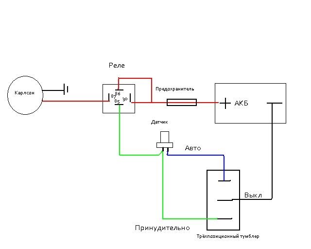

Лучше используйте реле на 70 Ампер, оно имеет бОльшую по размеру клемму на вентилятор. Такая-же клемма подает ток на ЦПС в 3110.
Номер разъёма к такому реле 9016СБ4/70

Найдена самая нормальная схема подключения электровентилятора. Никаких проблем с нагреванием контактов (управляется по минусу, плюс прямой через реле): https://www.drive2.ru/l/1273107/. Картинку прилагаю в надежде что автор не обидится.
