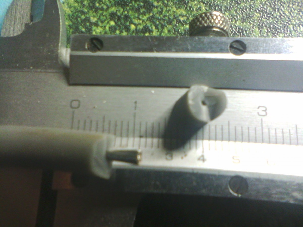

пожарюга, проще и дороже:

RAV_21 писал(а):и почему же?
Сдается мне, что не выдержит силиконовая трубка такого напряжения пробоя. Пайка на в/в проводах противопоказана.

Сообщение Wladimir_Donetsk » Пн дек 07, 2015 2:35 am
Не, ну полный самопал, конечно жестяк, на ту трубочку, что для вакуумника, никаких данных нету, может и нормально работать будет, а может засветится, как новогодняя ёлка..
У рекламщиков, что занимаются неоновыми вывесками, отличные силиконовые высоковольтные провода, многожилка, около 1,5 квадрата, 10000 В, но они (по изоляции) тоньше стандартных.

Сообщение Trudovik » Пн дек 07, 2015 9:32 am
Wladimir_Donetsk писал(а):на ту трубочку, что для вакуумника, никаких данных нету, может и нормально работать будет, а может засветится, как новогодняя ёлка..
Вот-вот. Поэтому я бы и не рискнул.
Победа писал(а):И что будет, если обжать и опаять?
Сначала - ничего не будет. Потом - жила обломится рядом с пайкой.

Сообщение Wladimir_Donetsk » Пн дек 07, 2015 21:13 pm
Это провод рекламщиков, подключал его сегодня для проверки коммутатора(ещё совейский, давно под ногами тёрся), коммутатор дохлый, на авто провод попробовал, провод не прошивает.
32 Жилы.
