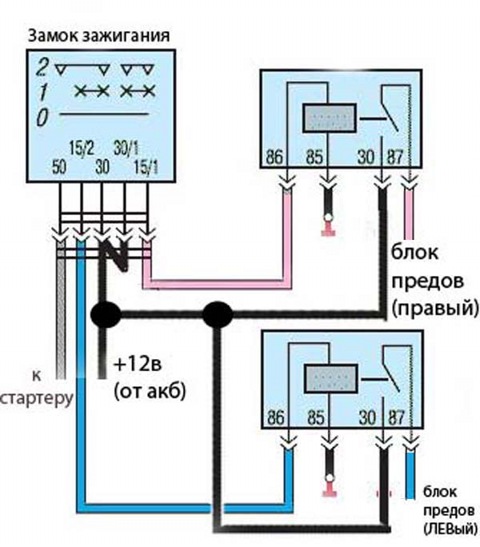

Да вот кто бы нарисовал. А на какие контакты реле надел? 30 на 30 наверное.
-- Вс апр 14, 2013 21:19 pm --
Вот нашел схему разгрузки замка. Только это для 3110, но не суть. На контакт 30 реле даю провод сечением 4 квадрата. Нормально?
А на 30 замка от постоянного плюса каким сечением дать провод? Там вроде не такой мощный можно?

Ты проводку полностью новую делаешь? Тогда правильно, на контакты реле 30 и 87 толстый провод с хорошими мамами (паять). Достаточно одного реле. Все остальные провода на реле и на замке могут быть тонкими - там нет больших токов.михаил с писал(а): На контакт 30 реле даю провод сечением 4 квадрата. Нормально?
Если проводка остаётся старая - пересадить с замка на ноги реле два толстых провода - на 30 белый, на 87 двойной чёрный. И тонкими проводами организовать управление реле.

Re: Разгрузка замка зажигания.
машина:
газ 3110,мотор 406.
до разгрузки ЗЗ,стрелка вольтметра при включении поворотников прыгала,при включении заднего хода,стрелка проседала,при включении ближнего света,стрелка проседала,и это только на приборке.
при вскрытии,оказалось,и общего жгута на ЗЗ идёт провод 2.5 кв.мм,на самом замке,уже провод 1-1.5 кв.мм,и на замке все такие,это всё конечно можно поменять,а надо??? у нас ведь остаётся контактная группа в самом замке,её то всё равно не вылечишь.
тянем проводок, от коробки предохранителей под капотом, проводок,сечением 10 кв.мм., ставим две релюшки, одна на левый блок предохранителей,вторая на правый,до блоков так же дотягиваем проводок 10 кв.мм., замок у нас теперь выступает в роли управляющего устройства для этих реле.
и что мы получили после разгрузки ЗЗ.
при включении поворотников,стрелка не прыгает,при включении всех потребителей стрелка стоит как вкопанная.
и самое приятное,машина в -25 завелась с пол пинка,не двоила,не троила.
п.с.
осенью того года,на машину был установлен генератор магнетон на 95 А.
поменяны провода от генератора до чёрной коробочки предохранителей,и от АКБ до этой коробочки,проводок был заменён на 16 кв.мм.
газ 3110,мотор 406.
п.с.

Спасибо за помощь! Проводку новую тяну от черной коробочки до блоков предохранителей в кабине. Амперметра нет уже. В планах вольтметр воткнуть, но пока не знаю как. Вот мне только интересно одно: КАК ПРОВОД 10 КВ ММ. СОЕДИНИТЬ С МАМОЙ? Я провод 4 кв мм. с мамой еле подружил, а 10 не знаю?

михаил с, я 2 90-х впаивал
все возможно.
igor821007, все верно, только разгружать 2-мя релюхами надо те потребители, которые работают только при включенном зажигании. остальные отдельным проводом от черной коробочки.
и да кстати михаил с есть очень мощные рэлюшки с огромными мамами. поищи. 10 квадратов туда запаять - элементарно.

так и было сделано,разгрузили только то,что работает от ЗЗ.GuitarMan писал(а):igor821007, все верно, только разгружать 2-мя релюхами надо те потребители, которые работают только при включенном зажигании.
остальное уже пофиг.
на самом деле,задача стояла банальней,надо было довести до ЭБУ нормальное напряжение,а попутно разгрузили ЗЗ.
