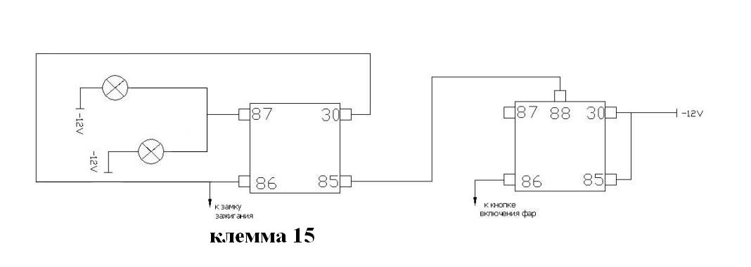

Не нуно на управляющий "+" . Сопротивление обмоток одинаково , буит включаться и ДХО и свет . Или ни то ни то .Таргитай писал(а):2) подключаешь ДХО через 1 реле - НР. Управляющий + для него берешь также с зажигания, а управляющий минус - также через диоды с тех контактов реле ближнего и дальнего света, на которые подается управляющий +. И вся автоматика готова!
Таргитай писал(а):Кстати, да - обмотки-то одинаковые! Так, а лампочки фар не будут вполнакала гореть при срабатывании реле ДХО?

Возможно Ваша схема Ошибочна, или замечательные галогеновые лампы на 6 вольт!? На мой взгляд светодиодные световые приборы предпочтительнее из-за более щедящего режима по току ( не нужно ставить силовое реле в цепь ), долговечность тоже не мало важный аспект.Димок писал(а):Видимо что то делаешь не так. Любой человек всегда что то делает не так, хотя всё относительно и общество определяет верно ли было твое решение.

Лампы вообще 1,5 v, подключены через 20 резисторов, которые установлены в салоне и в холода согревают салон. Схема не верна в корне, ибо микропроцессорная схема упрощает 2 реле.bahha писал(а):Возможно Ваша схема Ошибочна, или замечательные галогеновые лампы на 6 вольт!? На мой взгляд светодиодные световые приборы предпочтительнее из-за более щедящего режима по току ( не нужно ставить силовое реле в цепь ), долговечность тоже не мало важный аспект.

2 Димок, Вы не ответили на вопрос, а придрались к конкретной реализации ДХО в виде светодиодов. Для информации - лампы автомобильные имеют рабочее напряжение 12 В как и вся система энергообеспечения автомобиля ( ГАЗ 24 ), светодиоды имеют более низкое рабочее напряжение ( 1.5 до 4 В ) для работы которых необходима токовая стабилизация ( драйверы ), зачастую обходятся без них, но это уже частности. А вот то что последовательное подключение ламп в электроцепи ГО - НЕ ПРИМЕНЯЕТСЯ.Димок писал(а):Если про оптику, то не требует на имеющие сертификат соответствия стандартам Европейской Экономической Комиссии ООН (ECE). Т.е. на оптике должена быть наклейка или отливка, например ECE R 44.

Во сразу бы так и сказал, а то я не понял в чем проблема. 12 вольт, условно нарисовал лампы, поэтому и косяк такой)))bahha писал(а):А вот то что последовательное подключение ламп в электроцепи ГО - НЕ ПРИМЕНЯЕТСЯ.
Надеюсь Вы внесёте изменения в свою схему, выше изложенную, дабы не допускались подобные казусы в непосредственных воплощениях.
