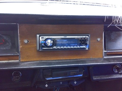

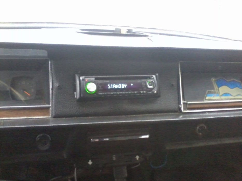

Снова нужна пища для размышлений.Установка головного устройства на штатное место-кто и как реализовывал? В первом сообщении этой темы прилично сделано,но пилить штатную рамку у меня рука не поднимается))
Не хотелось бы получить что-то вроде этого :fool:
Либо внизу делать бороду.Как-то так

Полунейтральный вариант - подвесить под рычажками отопителя. Там достаточно места, не нужно городить эту ужасную "консоль", и магнитола не сильно бросается в глаза. Суперпродвинутый вариант - откидная фальшпанель с "мордой" штатного приёмника, а под ней магнитола. Но это точно непросто)

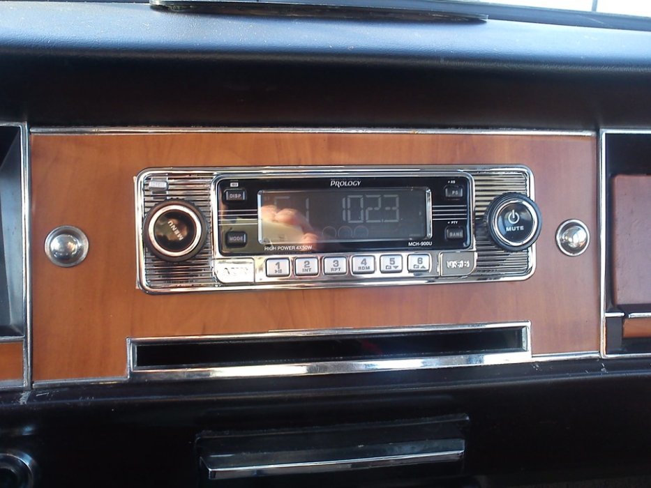

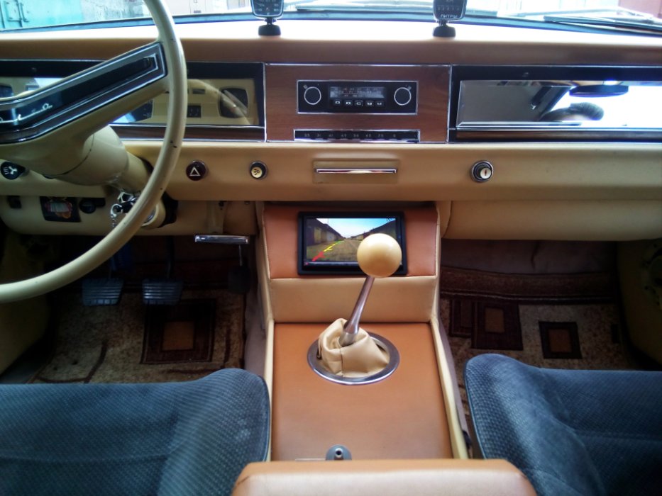

Суперпродвинутый вариант - это ретрофит заводского приёмника.

Пока думаю заказать эту панель в лазерную резку из нержи и потом полирнуть.
Там большую роль играет тонкое обрамление самой панели - оно продолжает общий дизайн панелей торпедо + посадочное место приёмника - тут скорее фрезер, если это вообще важно конечно :nice:
Я видел подобные вещи.Но одно дело засунуть туда потроха от приёмника,а другое-от дискового ГУ с моторизованной панелью.Как это будет выглядеть? Я например не представляю,возможно ли это вообще.И если даже да,то ценник будет совсем уж негуманный.Для меня не имеет смысла,на эти деньги+продажа своего ГУ можно будет купить очень хорошую USB-бошку,может даже 99-й пионер,и засунуть её куда угодно,а панель на шлейфе вывести например в бардачок.Будет вообще сток-панель с мегабашкой внутри.

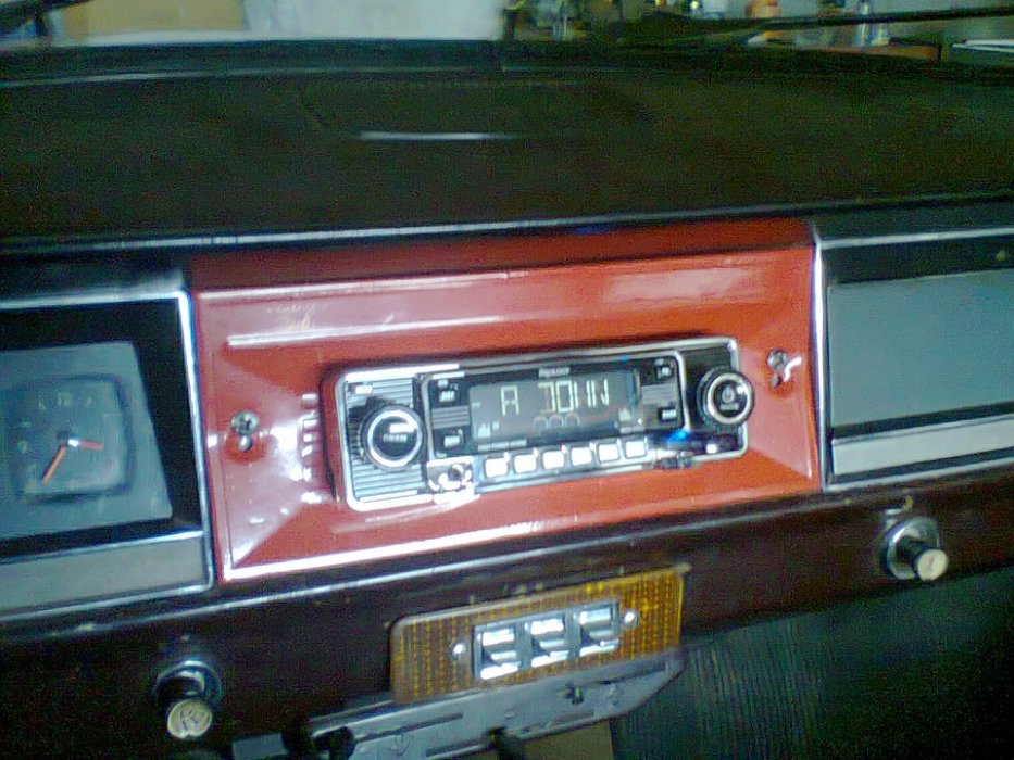

Разумеется.Но у меня по прежнему нет уверенности что получится как надо и с резкой и с фрезеровкой.Ещё будет куча беготни и поисков места,где это сделают,потом гальваника,у нас это тоже проблема.Я этим займусь,когда всё будет ездить и петь,сейчас распылять силы не хочу.Их и так мало,как и времени.Времени вообще нет.
Пока верну штатный вид панели,сделаю по совету выше.Уже выгнул,грунтанул и покрасил карман ГУ под рычаги отопителя.Выглядит очень необычно и хорошо) Мне даже понравилось.88-й вообще неплохо попадает в стиль нашего салона,и внизу он тоже не сплоховал.
Ещё вариант-распилить таки родную хром-рамку,а декоративную рамку магнитолы напечатать на 3д-принтере увеличенную в размерах,чтобы закрывала ненужные места.Узнавал,стоит недорого,в районе 500.Но потом с гальваникой будет канитель.
Короче,я пока угомонился.Сейчас руки чешутся уже всё запустить и начать систему настраивать.Хочу посидеть в машине с более-менее приличным звуком,а то мне мой опель со штаткой "бозе" уже все уши зас#рал :verynice:
