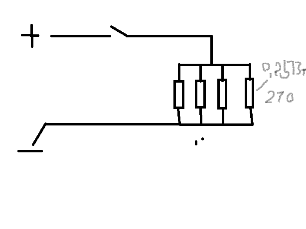

Зеркала я поменял почти сразу, как купил себе эту машину. Штатные были хоть и хромированные, но очень маленькие. Поставил от 3110.
Поездил, и решил.. В общем, отодрал само зеркало от пластмассовой гмм...пластины (крепится оно тремя полосками двустороннего скотча), вплавил в эту пластмассу четыре резистора, соединил, наружу выплюнул провод (через дверь) и вуаля! Само зеркало приклеить обратно двусторонним скотчем не удалось-резисторы несколько выступали, поэтому посадил его на эпоксидку.

Да нет, все греет, все замечательно. Кто повторить захочет- В зеркало четыре резистора 270 Ом, соединены параллельно...Я ставил мощностью 0,25Вт-чтобы было можно спрятать под зеркалом.

user800
Ну ты хоть бы схему кинул, фотку нарисовал, что бы люди и себе сделали и другим показали, а тебе будет честь и похвала. Тем более есть повод для фото тебе ж одно зеркало оторвали, то есть вскрыли черти или "Волговоды" которые хотели узнать схему.

Схема-то простая

чет мужики не в те дебри полезли... 0,25 Вт греть не будет, так как эта величина показывает количество максимального тепла, рассеиваемого с поверхности резистора без разрушения его самого. поэтому нужно брать помощнее, но, так как бочонки под зеркалом = полная хрень берем токопроводящий клей, типа такого ( http://www.chipdip.ru/product0/28968.aspx ), наносим с обратной стороны зеркала рисунком очень плотной змейки. в выводы подводим медные провода, аккуратно кладем на просушку. после просушки аккуратно наносим умеренный слой зпоксидки, или кондитерского крема, кому как по вкусу. ждем пока смола станет. далее ставим и кончаем от проделанной работы, катаемся и обсыкаем встречных кипятком.
