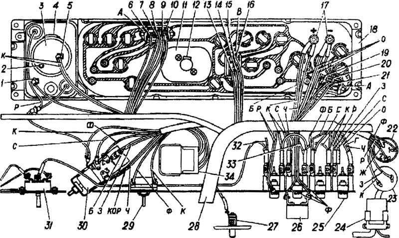

Расположение клемм и монтаж проводов на щитке приборов КП126-В
А — колодка красного цвета;
В — колодка белого цвета;
1 — клемма корпуса часов;
2 — возвратная кнопка предохранителя часов;
3 — часы;
4 — окно для регулировки точности хода часов;
5 — клемма питания часов;
6 — клемма указателя давления масла (к датчику);
7 — клемма контрольной лампы аварийного давления;
8 — клемма контрольной лампы указателя поворотов;
9 — клемма контрольной лампы дальнего света;
10 — клемма контрольной лампы включения противотуманных фар;
11 — спидометр;
12 — масленка приводного валика спидометра;
13 — клемма корпуса;
14 — клемма указателя температуры воды (к датчику);
15 — клемма контрольной лампы перегрева двигателя;
16 — клемма контрольной лампы стояночного тормоза и неисправности рабочих тормозов;
17 — клемма амперметра;
18 — щиток приборов;
19 — плюсовая клемма питания приборов и контрольных ламп;
20 — клемма указателя уровня топлива (к датчику);
21 — клемма питания ламп освещения щитка;
22 — переключатель электродвигателя отопителя;
23 — переключатель стеклоочистителя;
24 — штекерная колодка;
25 — термобиметаллический предохранитель;
26 — выключатель противотуманных фар;
27 — выключатель контрольной лампы тормоза стоянки;
28 — основной пучок проводов;
29 — выключатель лампы фары;
30 — центральный переключатель света;
31 — переключатель антенны;
32 — провод к радиоприемнику;
33 — провод к стеклоочистителю;
34 — выключатель аварийной сигнализации.
