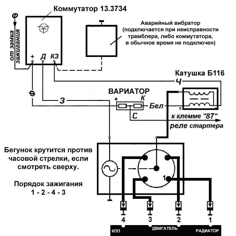

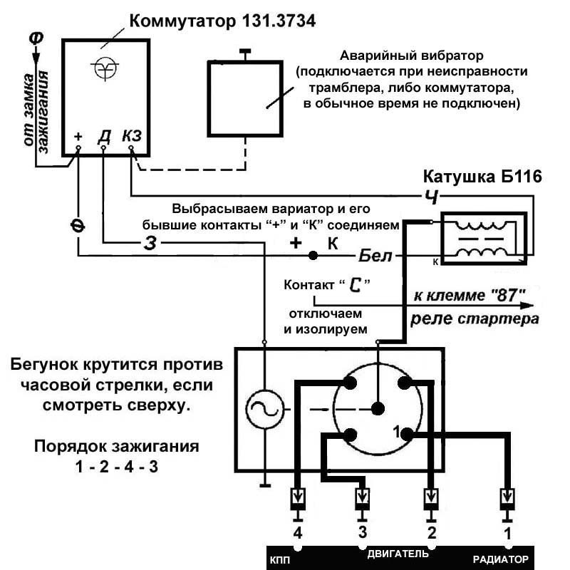

Сообщение Wladimir_Donetsk » Ср ноя 09, 2016 19:59 pm
Клемма "С" вариатора. На время пуска двигателя(работы стартера), на этот вывод подается +12В для компенсации просадки напряжения в бортовой сети.
У ГАЗ-2410 применяется двухрезисторный вариатор(две нихромовые спирали), при пуске "закорачивается" один из резисторов, у ГАЗ-24 вариатор прикручен к катушке(как у ЗАЗ-96х, АЗЛК-412 - АЗЛК-2141), имеет одно сопротивление(нихромовая спираль), которое при пуске двигателя закорачивается, вследствие чего на катушку поступает все оставшееся напряжение(порядка 10В - 6В, зависит от состояния аккумулятора, проводки, двигателя, стартера, и погоды[мороз/жара]).
Собственно, вот схемы
с транзисторным коммутатором и вариатором:
commutator 13-3734.jpg (80.02 КБ) 11920 просмотров
и
с процессорным(не микропроцессор) коммутатором, без вариатора:
commutator 131-3734.jpg (84.75 КБ) 11920 просмотров
Журнал
