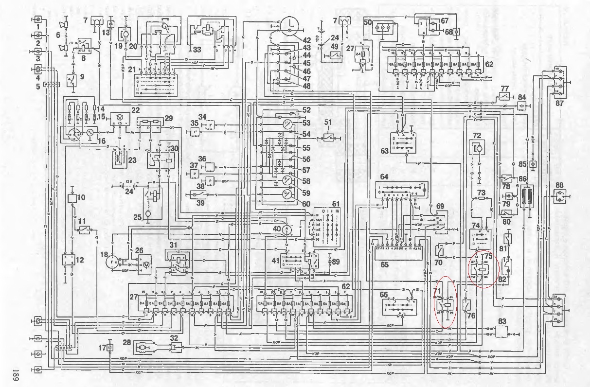

Посмотрю сегодня на контакты замка, а про реле что щелкает под приборкой кто скажет, чет не нашел я его в схеме 24-ки и 2410, может это только в "мутантах" (85г.в.) ставили
Tixomir писал(а):Еще вопрос , что за реле щелкает при включении зажигания под приборкой ? Может это и есть реле зажигания и в нем причина ?
- Поблагодарили: 238 раз
Re: Проблемы с зажиганием
В 2410 - реле двигателя отопителя(печки) и реле обогрева заднего стекла клацают.Tixomir писал(а): а про реле что щелкает под приборкой кто скажет, чет не нашел я его в схеме 24-ки и 2410
Они подключены так, что при включении зажигания - включают , с отключением зажигания отключают (предупреждают забывчивость, как-бы) мотор печки и обогрев заднего стекла. На схеме в букваре 2410 эти реле имеют номера 71 и 75.

Если то что красной полоской обозначено - то походу правильно.Effect_and_cause писал(а):Понял Вас!) ну так а как вы считаете, шторку относительно датчика я верно сориентировал?
правильно - это искать и устранять неисправность, а не менять конструкцию. волга с исправной штатной системой зажигания прекрасно заводится.
