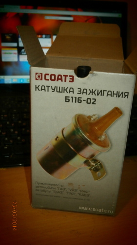

здравствуйте товарищи, такой вопрос - имеется катушка Б 116-02, возможно ли её поставить на стандартную систему зажигания газ 24 (контактную), или лучше купить Б 115 ?

нельзя, так как в ней отсутствует контакт для подключения распределителя

нельзя 116, надо 115

Как возможный вариант можно Б117.

СержНовоч писал(а):Как возможный вариант можно Б117.
какая лучше? по креплениям они одинаковы?
-- Пн май 26, 2014 17:31 pm --
ну всё, купил Б 115в

Сообщение Leo » Пн май 26, 2014 12:47 pm
фролка
лучше 115 т.к. она родная, а 117 это от жигуля, как резервный вариант если 115 нет
