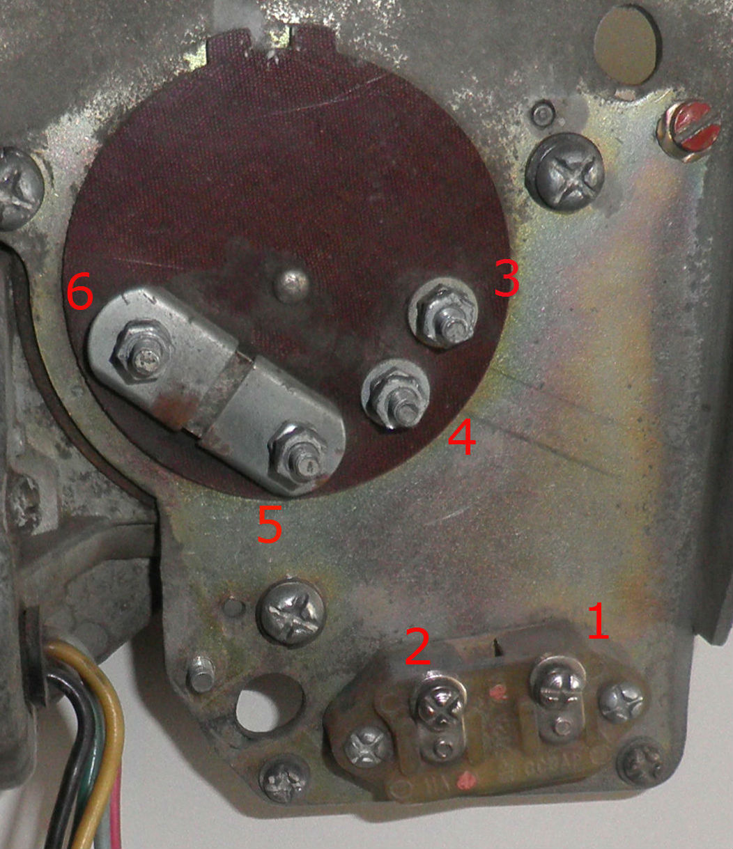

У меня ГАЗ 2401.Сегодня разбирал привод стеклоочистителей.Двигатель СЛ 109.Провода не менялись.Жгут с проводами от двигателя до разъёма папами к себе,шлицами (пазами вниз),с лева на право:верхний ряд-синий,чёрный,серый;нижний ряд-коричневый,белый,красный.
Согласно нумерации контактов на фото:
---на биметаллическом предохранителе (пластмассовая хреновина) к первому контакту-красный провод от жгута,ко второму контакту-жёлтый провод от двигателя и коричневый из жгута;
---на диэлектрической пластине (круглая текстолитовая хреновина)к третьему контакту-чёрные провода из двигателя и из жгута,к четвёртому контакту-синий провод из жгута и синий от двигателя;
---на сопротивлении (железная хреновина) к пятому контакту-красный провод от двигателя и белый из жгута,к шестому контакту-зелёный от двигателя и серый из жгута.Всё.Спасибо за внимание.Удачи в подключении

Значит проблема такая. Есть двигатель дворников МЭ 227-Б. И система крепления и привода СЛ 109Б. Переключатель П315. С двигателя выходит 5 проводов. На железной пластине есть 6 мест для крепления проводов. Два на круглой там где сопротивление. Два на текстолитовом прямоугольнике отдельно не так как выше на фото, и два на биметаллическом предохранителе. Если есть у кого-то схемка как их соединить буду очень благодарен. А то дожди пошли а дворников нет( Есть схемка чёрно белая но я не могу в ней разобраться(. Добавлю подключил как тут написано, но дворники работают без остановки только скорость меняется, когда по идее должны быть выключены они всё равно работают.
