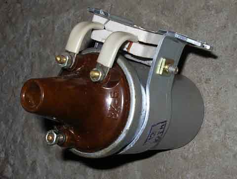

Мужики выручайте! Вообщем суть проблемы такова. После замены проводки мы провтыкали такой момент как какие провода и откуда идут на катушку зажигания! Значит что мы имеем. Контактное зажигание. Катушку с добавочным резистором(спиралька в керамичекой обойме). Трипровода Синий Идёт от дополнительного реле стартера с маркировкой кз. Оранжевый от предохраниетля! И чёрный от трамблёра. На какую клему посоеденять какие провода?
Вот такая катушка зажигания. Ещё есть провод от електро клапана на ипхх(если ничего не перепутал), который вставляется в карбератор. А ужеот ипхх идёт провод на катушку куда его подсоеденять. Заранее спасибо за ответ. И извените за очепятки) В поиске найти не получилось если не сложно ткните юношу носом

Оранжевый - на "ВК-Б",шпилька М4, на вариатор(спиральку). Голубой - "ВК", соседняя шпилька М5, на неё тоже одет вывод вариатора. Чёрный - на одинокую шпильку М5 с противоположной стороны.
Если провод идёт в блок ЭПХХ - его к чёрному проводу. Если провод идёт пряма на клапан системы ХХ на карбюратор - его к оранжевому проводу.

Спасибо за ответ! Можешь если не сложно написать вместо обозначений м4 вк-б, вк у меня просто такие наддписи на катушке! Заранее благодарен!
