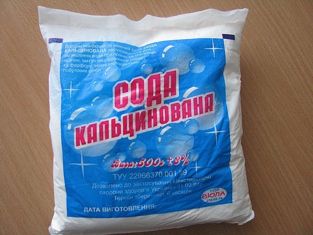

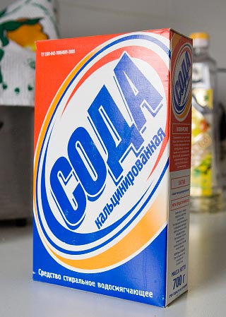

Сообщение BT878A » Пн сен 03, 2012 20:49 pm
magirus
Пойдет любая из наиболее доступных: кальцинированная сода Na2C03, каустичеcкая сода NaOH, известь СаСОз, гидроксид кальция Са(ОН)2.
Продается в хоз магазинах (где порошки и тд) например:
