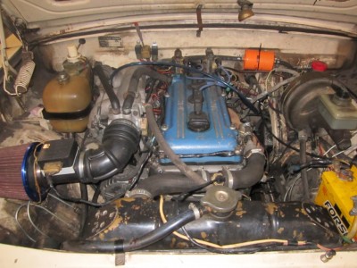

Re: Проблема с ЭБУ.
Дай фото моторного отсека.
Проводка моторная нормально подключена?
Когда поставили мотор?
Кто ставил?
С этим мотором машина вообще ездила уже нормально?
По твоему описанию невозможно ничего посоветовать. Слишком мало информации.

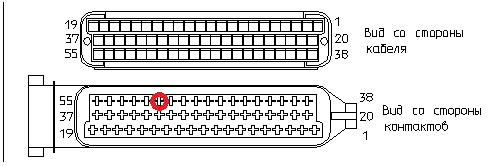

Прозвонил седьмой провод, который остался не подключенным, он заходит на контакт №50 ЭБУ. По распиновке, на Микасе 5.4 этот контакт не используется!

Zakharenkoal ты его перепутал с проводом 43 (тахометр)

Re: Проблема с ЭБУ.
"George" Возможно и перепутал, но вот здесь - http://www.volga-gaz.ru/gazvolga/esud/bu_m54.asp пишеться что это какойто датчик давлнеия.

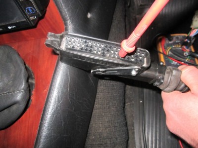

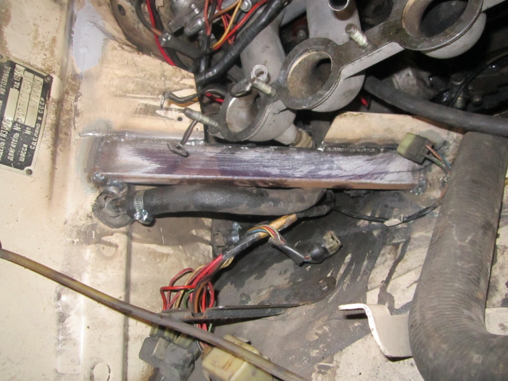

-- Чт мар 22, 2012 23:39 pm --
Обещанные фотки.
Обещанные фотки.
- blok.gif (4.44 КБ) 10164 просмотра

Фото не соответствует картинке, о чем я собственно и толкую. Ориентируйся по подписям на самом эбу.
Кроме того на других фото видно что дмрв таки подключен, что противроечит первому посту

Нашел нумерацию на ЭБУ, да это действительно 43-й контакт.George писал(а):Фото не соответствует картинке, о чем я собственно и толкую. Ориентируйся по подписям на самом эбу.
В первом посту, я имел ввиду, что при покупке вся электроника двигателя, кроме ДМРВ, шла в комплекте.George писал(а):Кроме того на других фото видно что дмрв таки подключен, что противроечит первому посту

Zakharenkoal фото свежие? Мотор в таком виде пытаешься запустить?
- Сообщения: 10
- Зарегистрирован: Вт авг 16, 2011 12:42 pm
- Откуда: Харьков
Re: Проблема с ЭБУ.
Фото вчерашние. А что в таком виде ему может помешать запустится?kapitan_katalkin писал(а):фото свежие? Мотор в таком виде пытаешься запустить?

Zakharenkoal если фото свежие то какого рожна я не вижу прикрученных клемм массы мозгов на регулятор холостого хода? И на шпильку с гайкой под ключ 13? Просто так столько ошибок быть не может по мозгу. Либо он мертв, либо массы нет. Именно этого я и не вижу. Кстати косичка медная от мотора(колокола кпп) на кузов то поставил?
Минус от аккума ты правильно подключил. Но на всякий "пожарный" можно сфотографировать место и выложить.
Если нужно, вечером могу снятую проводку такую же как у тебя с фотографировать и подписать тебе что и куда.

Все так и есть, просто на фотке не видно, к крайней шпильке коллектора со стороны салона прикручены три клеммы (наверное штук пять черных проводов), на крайней шпильке спереди прикручена одна клемма (провод сечением побольше, голубого цвета). Дополнительно на корпус ЭБУ подключал провод массы. Медная косичка от кожуха сцепления на кузов установлена.
Двигатель периодически по пол часа работал замечательно и без ошибок.
