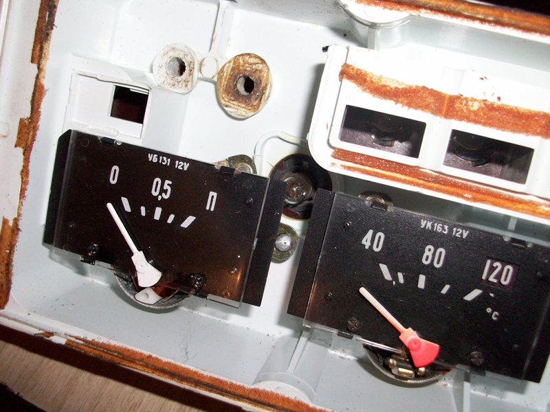

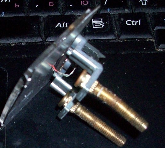

Сообщение Tixomir » Пт янв 06, 2012 21:15 pm
Scy.thian Вопрос к тебе!
Уже который раз у меня плавится корпус приборки под амперметром, еле вытащил его от туда, приплавился наглухо, вся проводка штатная, лампы в фарах 50/60.
Сегодня заменил корпус и сам прибор, час "гонял" двигатель со светом , печкой, плафон, магнитола, аварийкой, обогревом заднего стекла! Выводы амперметра холодные! Может от того грелся, что "ножки" там где шлицы свободно двигаются? На новом запрессованы капитально!
Поблагодарили: 238 раз
Re: Как правильно вмешиваться в штатную электропроводку?
Сообщение Scy.thian » Пт янв 06, 2012 22:45 pm
Tixomir писал(а): Может от того грелся, что "ножки" там где шлицы свободно двигаются?
1000%.
Нагрев происходит из-за отсутствия надёжного контакта . Т.е увеличенного сопротивления и выделяющейся мощности на данном (шевелящемся) контакте.
Если ножки с люфтом - фтопку такой амперметр. :hey:

Сообщение Strelchik_K » Ср янв 11, 2012 16:58 pm
Tixomir писал(а):Scy.thian Вопрос к тебе!
Как-то на базаре брал приборку под запчасти, сзади к амперметру была прикручена проволочка, заинтересовался, спросил.
Обратите внимание, сколько приборок не видел всюду подпален правый контакт (со стороны спидометра) на котором сходятся провода от генератора и всех потребителей, левый (аккумулятор, радио и зажигание) практически не греется. И почему должен греться амперметр если ток черех него должен стремится к нулю (все обеспечивает генератор и аккумулятор заряжен). Так вот на приборке проволка одним концом была прикручена к правому контакту амперметра, а на другом конце висят все силовые провода. Это дало возможность нормально затянуть силовые контакты (все мои амперметры имели слабенькие винты) и разгрузить амперметр. Приборка была ржавая, но корпус не паленый.
С уважением, Константин
Сообщения: 4936
Поблагодарили: 242 раза
Сообщение СержНовоч » Ср янв 11, 2012 20:19 pm
Одна клема грется(например правая), потому что слабо затянута гайка, стягивающая между собой клемы силовых проводов.
В другом случае греется сам амперметр из-за повышенного внутреннего сопротивления(латунные болты болтаются в дюралевой рамке) при протекании зарядного тока - ведь после запуска подсаженный аккумулятор может достаточно долго брать 10-20А зарядного тока. Даже если гайки отлично затянуты.
