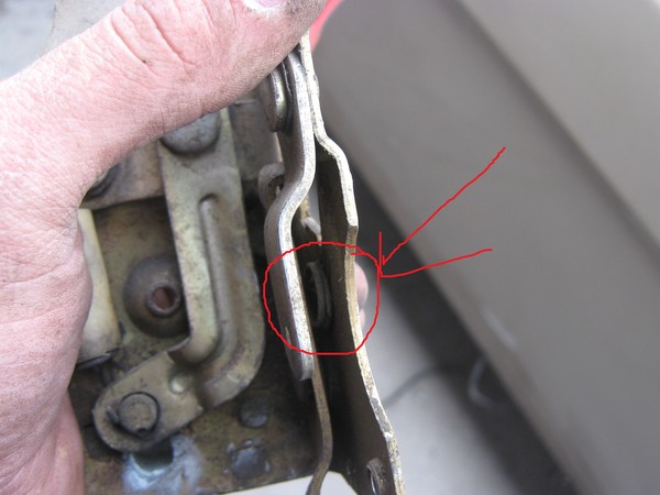

пружинки из замков задних дверей выкинь и тогда не понадобятся активаторы с бОльшим усилием

Да я тоже снял пружинки и замки начали работать нормально. В плане установить замок на багажник.

а я не знал об этих пружинках. 5-ти киллограмовые не тянули. 10-ки с запасом справляются)

про эти пружинки отдельно упоминают во многих статьях по установке цз. тока я их не сразу нашел
