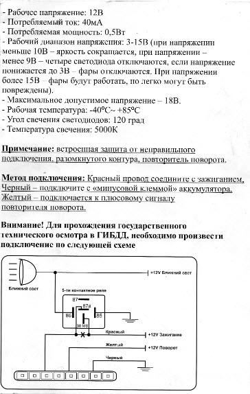

Здравствуйте! Поставил дневные ходовые огни Sky DRL-202 по схеме, всё работает нормально, но как только стоит нажать на педаль тормоза дневные ходовые огни начинают моргать(машина стоит, незаведённый двигатель, моргнёт и потом светит нормально, если заведённый движок - ДХО моргают). Менял лягушку на педали тормоза, отключал стоп сигналы, переставлял чёрный провод не к минусу аккумулятора, а на массу, ничего не изменяется. Может кто-нибудь подскажет что может это быть?

oleg-ves Данное подключение произведено правильно,где 30-я клемма реле общая для нормально закрытого контакта 87а и нормально открытого контакта 87. Реле управляется через клеммы 85 и 86, тоесть при включении ближнего света ДХО должны гаснуть. В твоём случае при включении стопов ток попадает в цепь управления реле,чего быть не должно.Посмотреть можно фанари задние, может там утечка(проводка,загрязнение+влага).Под задним сиденьем жгут проводов проверь на предмет потёртости или пережима, такое иногда бывает.Косяк в проводке, габариты с стоп сигналом пересекаются. Центральный переключатель света посмотри.Замок зажигания,с него у тебя всё начинается в этой схеме.

Релюха не трещит в такт помаргиваниям? Пощупай рукой

Спасибо всем большое! Нашёл причину - минусовые чёрные провода надо выводить на массу кузова, а с реле на минус аккумулятора.
