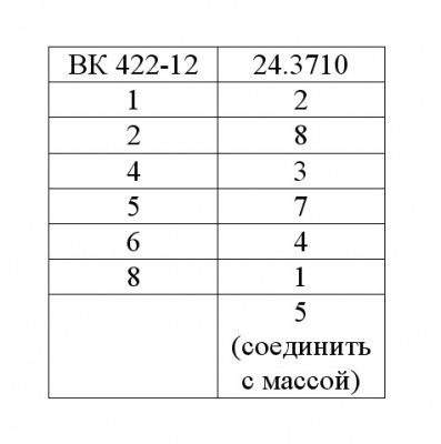

В моей ласточке ГАЗ-24-01 1971 г.в. прежние хозяева заменили проводку и вместо родного реле поворотов поставили РС-950П от ГАЗ 24-10 с выключателем аварийной сигнализации ВК 422-12 вытяжного типа. Сорок лет эксплуатации руками которые растут "не оттуда" и отсутствие мозга доломали выключатель окончательно, плюс в приборной панели рядом с рулевой колонкой появилось отверстие неизвестно для чего. Поскольку достать родной ВК 422 в исправном состоянии не представилось возможным было принято решение заменить выключатель ВК-422-12 на 24.3710 и инсталировать его в отверстие оставшегося от умной эксплуатации.
Для этого был изготовлен переходник от жгутов проводки к ГАЗ-24-10, т/е восьми контактная прямоугольная колодка "ПАПА" для жгута ведущего к ВК 422-12 и круглого разъема "МАМА" к выключателю аварийки 24.3710 все от той же ГАЗ-24-10. Все заработало сразу без "приколов". Распайка приведена в таблице.
Провод от вывода "5" выключателя 24.3710 соеденить с "-" машины!!!
Замена выключателя аварийки ВК 422-12 на 24.3710
