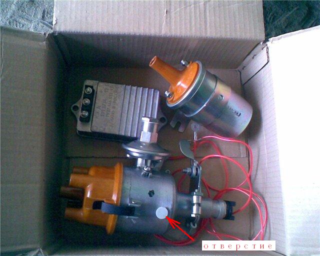

В мануале написано: для смазки привода трамблера необходимо наполнить крышку масленки смазкой ЦИАТИМ-201 и ввернуть ее на 1 оборот. Я снял крышку - сухо. Набил ее смазкой. Но как это - на 1 оборот?! Она же не будет держаться. В итоге наживил так, чтобы держалась. Явно больше 1 оборота. Лишнюю выпертую смазку вытер. Так нормально?
А еще вызвало сомнение, что одной капли масла хватит для смазки фильца. Было сухо - и осталось сухо-сухо.
Под ротор-бегунок накапал пять капель - стало мокро-мокро, но после одевания бегунка ничего никуда не текло...
Все нормально?
