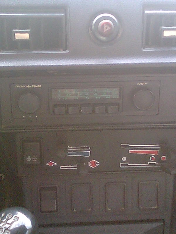

Сообщение Вениамин » Ср сен 15, 2010 22:09 pm
Вот фото приёмника:

Сообщение Dmitry_989 » Ср сен 15, 2010 23:14 pm
Спасибо, я пока со своим поживу. Переберу, почищу, - все будет хоккей. Ибо он рабочий и поет хорошо. Но от времени мог забиться пылью.
