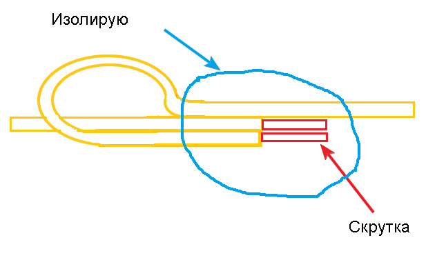

Сообщение Broadcas » Пн янв 11, 2010 6:08 am
Как глобально подошли к проблеме, тогда уж и провода надо ставить по направлению чтобы току легче бежалось :wink:
Я вот термоусадку использую вместе с изолентой, то есть сначала обматываем изолентой место скрутки, а потом одеваем термоусадку, в этом случае никакие случайные проводки изоляцию не пробьют. Разъемчики папа-мама не всегда помогают у меня из-за них большая часть проблем в проводке, плохой контакт, окисление, излишний нагрев. Про пайку и скрутку это давнишний спор помоему, тут уж правда кто как делает, сам пайку не применяю, если есть возможность заменить провод, меняю целиком, или использую скрутку. Кстати вот такой способ скрутки часто использовали (если провод может что-то тянуть) вдруг кому поможет:

Сообщение 4887 » Пн янв 11, 2010 11:21 am
Broadcas, ты привер пример параллельной скрутки.
Я предпочитаю пользоваться последовательной:
а - простая скрутка; б - бандажная; в - скрутка желобком
Такая скрутка проще укладывается в жгут, да и смотрится посолиднее. Место скрутки пропаиваю ПОС-61, после промывки от остатков канифоли, покрываю цапонлаком, поверх него термоусадочную трубку.
