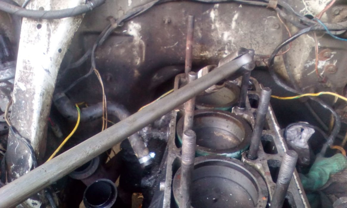

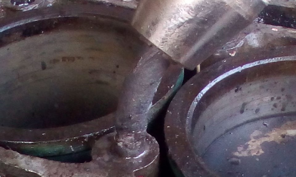

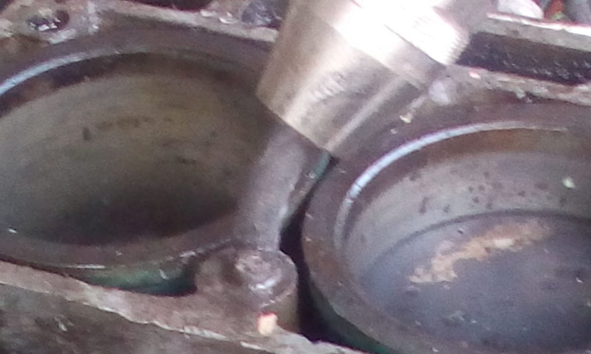

Кто и как удалял закисшую шпильку ГБЦ 402
Грел до красна , заливал Ортофосфорку , масло , керосин , Димексид ....
Шпилька ни с места только
