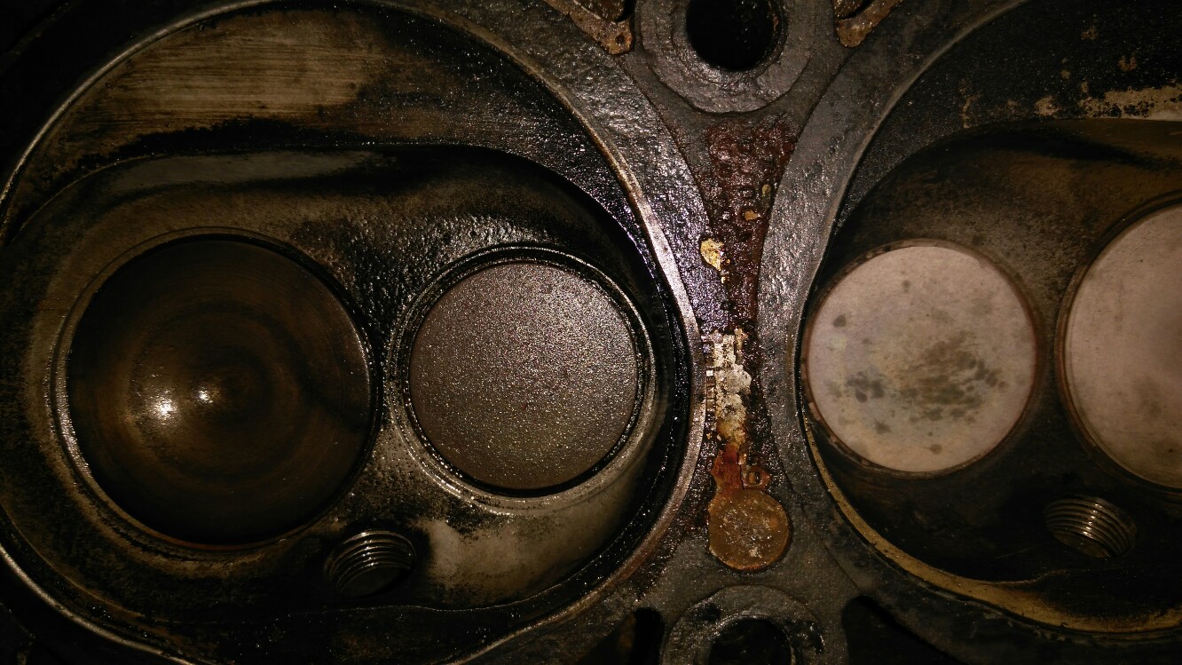

Здравствуйте все форумчане, подскажите почему так съело прокладку? Затяжка слабая или антифриз ядерный? Пробег на ней составил 12 тысяч.

Антифриз скорее всего. При слабой затяжке она бы прогорела.

Сталкивался с похожим эффектом на газике мне показалось что прокладка из бумаги. Китайцы творят чудеса. :nice:

Да вроде видно место пробоя же. :what:

Я сам предпологаю разъедает антифриз, но одно немогу понять почему по середине, и алюминий раковин нет на нем, может ещё брак прокладки?

Была такая - же хреновина.Причина оказалась банальной - вместо тосола была залита незамерзайка ).

shtepsel_ писал(а):Да вроде видно место пробоя же. :what:
Во во, да и намытые клапана в придачу

А покажите на пальцах для непонимающих где место пробоя и что за намытые клапана

rok88 прокладка пробита там, где через неё прорывались газы горящей смеси. Цилиндр уплотняется жестяным кольцом прокладки. А там, где с этим кольцом соприкасались прорывающиеся газы, жестянка чернеет. То есть можно заключить, что черные места на окантовке цилиндра есть места, где прорывались наружу газы из цилиндра. Та же, где уплотнение сохранялось, жестяное кольцо имеет светлый (блестящий) вид.

rok88, ровно вправо от центра выпускного клапана тёмная область на уплотнительном кольце прокладки. Дальше можно проследить путь: где прокладки нет (от перемычки между камерами сгорания до круглого отверстия внизу) - это прорывающиеся газы постепенно выдули прокладку в рубашку охлаждения.

ГБЦ проверяйте на плоскостность, гильзы на выступание. Прокладка должна быть металлоасбестовая, т.е в середине, по толщине ариатура, пальцем прощупывается, к магниту тянется.

Agent_93 писал(а): Затяжка слабая ?
Вы же снимали ГБЦ, по усилию откручивания, примерно ясно.
