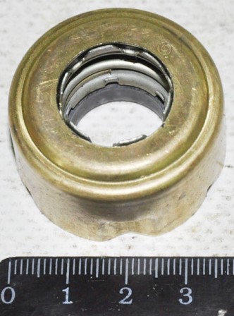

Какая-то странная помпа. Я ёё разобрал внутри 2 одинаковых подшипника 303 и какая-то хрень (в последствии я вычислил что называется она манжета.фото попробую добавить) и больше ничего нет.Так вот не пойму как это чудо техники работает нет ни сальников ничего. Манжета забивается в корпус в неё упирается крыльчатка,торец манжеты пластмассовый в эту пластмассу упирается железная крыльчатка. Что держит воду чтобы она не текла в подшипники? Может я что-то потерял в процессе разборки?

SingleEagle
Уплотнение достигается прижиманием пластикового торца манжеты к торцу крыльчатки.
Re: Потекла помпа 24Д
Добавлено: Сб окт 03, 2015 21:12 pm
stas333
Т.Е. можно собирать и не париться?
Добавлено: Сб окт 03, 2015 23:14 pm
SingleEagle
Можно. Главное - аккуратно.
