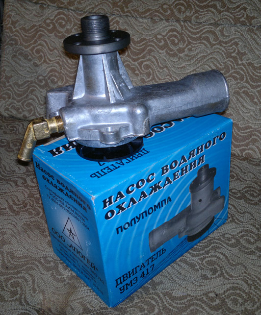

Собирается мотор, в основном на новых деталях. Мотор когда-то стоял на 69 газоне, помпа - разборная, т.е. с полупомпой. Перепробовал аж 2 новых, и обе не пошли.
Первая полупомпа умз при заливке антифриза потекла ручьём через дренажное отверстие. Явный брак. Помпу в магазине поменяли на такую же, в буквальном смысле.
Вторая — так явно не потекла. Но капелька из дренажного отверстия всё же проступает.
Исходя из вышеизложенного, возникают вопросы:
1) Бытует мнение, что фриз более текучий чем тосол, и якобы фриз не для наших машин. Мой антифриз, если что — sintec euro, зелёного цвета. Может быть в случае со второй помпой как раз-таки результат текучести? Т.к. течь не такая явная, по капельке, а не ручьём? Может тосол всё исправит?
2) Полупомпа такая вот:
Фирма ИГЗОЙ "Апогей".
Кроме неё существуют ли НОВЫЕ полупомпы ДРУГОЙ фирмы, но с такими же посадочными местами?
Выручайте мужики)

Garage218 писал(а):1) Бытует мнение, что фриз более текучий чем тосол, и якобы фриз не для наших машин
Тосол и его многочисленные модификации относятся к традиционному типу антифризов.
Garage218 писал(а):Мой антифриз, если что — sintec euro, зелёного цвета
В антифризы добавляют красители, придающие антифризу тот или иной цвет, не имеющий отношения к его эксплуатационным свойствам
Материал из Википедии
Думаю это качество запчастей такое,жидкость не при чем

Если только капелька висит, то может приработаться и перестать течь, а так конечно не дело. Видел современные валы какие-то оловянистые что ли...
Можно попробовать разобрать и махнуть мажету.

Garage218 писал(а):Кроме неё существуют ли НОВЫЕ полупомпы ДРУГОЙ фирмы, но с такими же посадочными местами?
Существует и много. Тот же фенокс http://detali.zp.ua/shop/UAZ/oxl/oxl_47010.html
Re: Текут новые полупомпы 24-д
Сообщение Латыш » Вс мар 17, 2013 9:07 am
Maximko писал(а):Существует и много. Тот же фенокс http://detali.zp.ua/shop/UAZ/oxl/oxl_47010.html
Фенокс такое же плохое слово как и выше с капелькой, если искать то искать надо чугуневую: http://detali.zp.ua/shop/UAZ/oxl/oxl_47008.html

У меня установлена полупомпа LUZAR LWP 0351 417-1307010
Залит тосол-не течёт.

Спасибо вам, гражданин Латыш) Взял именно такую, как вы показали. Красно-коричневого цвета, фирмы "Эксперт" выполнена из чугуна, крыльчатка металлическая. После установки - течей обнаружено не было. Спасибо)

Чет не понял. У меня мотор 24 Д а помпа совсем не такая. Моя помпа выглядит так:

Может у тебя от УАЗа помпа ?
Что на картинке, то родная.

на фото помпа от 402 которая стоит на блоке.А на ресунке 24 д которая стоит на ГБЦ.

Да глупость сказал.Посмотрел в нете.Думал что помпы 402 и 417 одинаковые.Помпа от 417 просто разборная а от 24д цельная.Но очень похоже на 402 помпу.

Да нет, не от Уаза. На чертеже помпа от двигателя 24Д. Кто не верит, можно посмотреть на номер корпуса 24-1307015
Я думаю, что не для кого не секрет, что первые две цифры - модель.
Вот еще https://www.drive2.ru/l/1875663/ Мотор у меня точно такой же.

дабы убрать путаницу, уточню что у топикстартера помпа нихрена не родная от 24д =))
То что на фото это по сути помпа от змз-21.
Ну и я бы советовал не е...цца с этим новодельным гавном если оно течет ручьем сновья а перебрать совеццкую помпу хорошими современными подшипниками.
