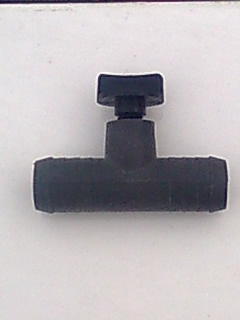

Re: Почему плохо греет печка на чистой 24ке . Основная причи
Сообщение Вениамин » Ср дек 19, 2012 23:15 pm
Извиняюсь, забыл уточнить: у меня Волга 2410
Собрал кучу разных термостатов, положил в кастрюлю с кипятком. Все они открылись по-разному, выбрал из них тот, что открывался медленнее всех.
Танчик на ГБЦ у меня рассверлен, кран печки стоит баутлер, радиатор медный трёхрядный, электропомпа, в шланг что идёт на помпу врезан пластмассовый тройник для выпуска воздуха из цикла печки.
Сейчас морозы стоят достаточные, по утрам до -20. Печка работает хорошо, не жалуюсь.

У меня 2410,ДВС 4022,ГБЦ 402.Стаеш перед радиатором машины,находиш трубку которая идет с корпуса термостата,правая верхняя трубка малого круга на тройник.Вот туда и вставляеш рессорную втулку.Когда ДВС холодный ОЖ проходит с корпуса термоса по этому шлангу с втулкой и через тройник в помпу.В этот же тройник включен и нижний бачок радиатора.Эта втулка создает сопротивление ОЖ и бльшая ее часть идет через танчик на печку.Танчик тоже нужно заменить на Газелевский 16-18мм иначе результат будет но не очень ощутимый.Когда ОЖ прогреется хорошо то эта трубочка с втулкой будет закрыта термостатом а откроется большой круг,через радиатор и перегрева не случится.Термос нужно поставить такой который реально работает,тоесть открывается и закрывается,поддерживая в Вашем ДВС нормальную температуру.
Я в свой поставил термос на 87 градусов производства ЛУЗАР Питерский,работает отлично.
Большую роль в длительности прогрева играет установка эл.винтелятора,постоянно крутящийся обдувает ДВС холодным воздухом что увеличивает длительность прогрева.Заменить и входной патрубок в помпу тоже на 16 мм.После таких переделок помпа дополнительная может и не понадобиться.Я это делал прошлой зимой и закончил под весну.Ездил с втулкой и летом жарким,не закипела ниразу.Ставте смело но нужно понять что Вы будете делать.

Hmorhok писал(а):У меня 2410,ДВС 4022,ГБЦ 402.Стаеш перед радиатором машины,находиш трубку которая идет с корпуса термостата,правая верхняя трубка малого круга на тройник.
В крпус термостата прямо вставили? или в патрубок?
Сообщения: 3289
Re: Почему плохо греет печка на ГАЗ-24-10
Сообщение VolgaDriver-52 » Чт янв 17, 2013 21:03 pm
В тройник сверху.

kapnemo, алюминиевый тройник находится сбоку от помпы, со стороны аккума. От термостата до этого тройника - патрубок. Это малый круг.
В резиновый патрубок,втулка с рессоры,даже не срезал грибочек как советовали,он у меня вошел с грибочком.В новых корпусах термостатов это утоньшение уже отлито с завода то в таких не нужно делать этой процедуры.
