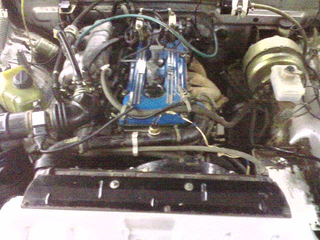

Re: Выдавливает тосол из расширительного бака
Мотор вроде без переделок, образца 2003. Хотя все-равно непонятно как можно было вскипеть, ведь на улице около +1 было. Хотя может конечно тосола мало было. Ну ладно, весной поставлю мотор на 24-ку залью тосол, проеду и видно будет. Кстати ссылки можешь дать, где найти информацию о том как срастить 406 с радиатором 24-ки, расширительный бачек будет от 105-й. (интересует как подключить толстый шланг, который идет из низа бачка, (к пробке на радиаторе или в нижний патрубок пристроить эту пластмаску от 406) и куда воткнуть одну из тонких шлангочек, которая идет в верх радиатора 3110). Моторный отсек выглядел так до снятия радиатора. Вот фото.

Толстый шланг из низа бачка это заливной что ли? Тогда цепляй его в самый низ. ТОнкий лишний шланг в расширбаке заглуши.михаил с писал(а):к пробке на радиаторе или в нижний патрубок пристроить эту пластмаску от 406
