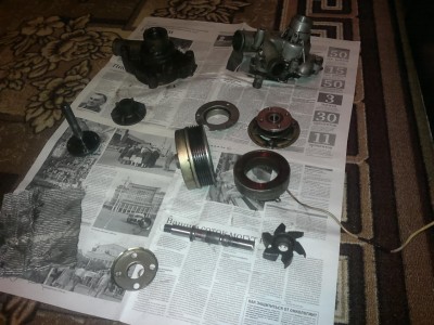

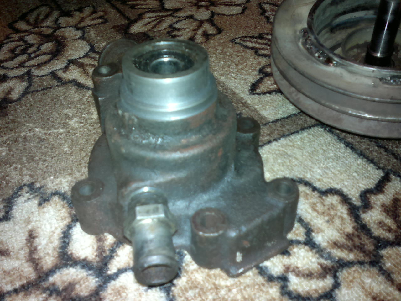

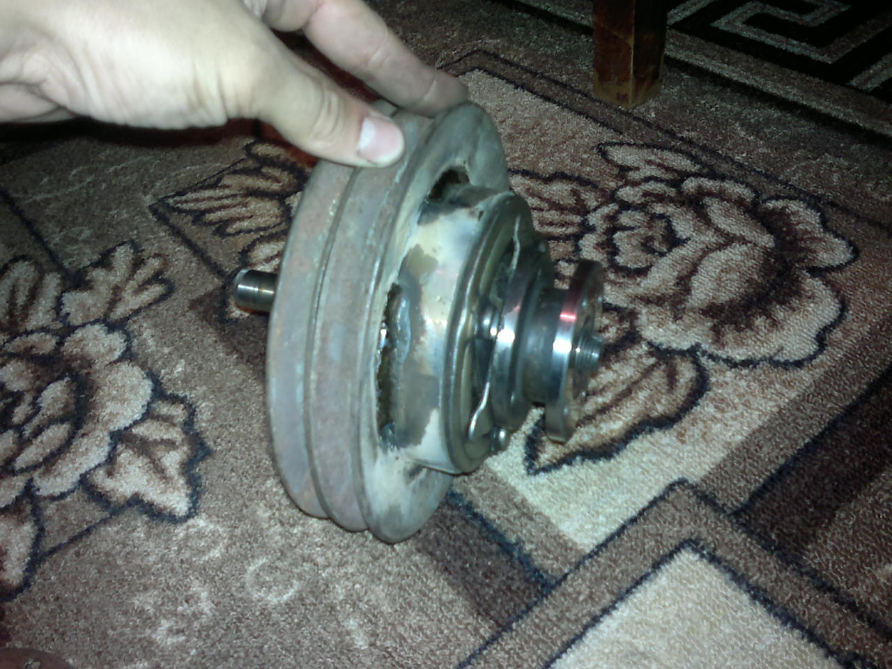

попалась вот такая помпа от газели с 405 Евтро 3 с электро муфтой вентилятора теперь есть большое желание поставить ее на 402 дабы щас зима и машина прогревается долго. Параметры муфты напряжение 12 потребляемый той 2 а усилие которое создает магнит 100кг. Буду пробовать переставить внутренности в 402 помпу и надо что то сделать со шкивом, без токоря не обойтись.

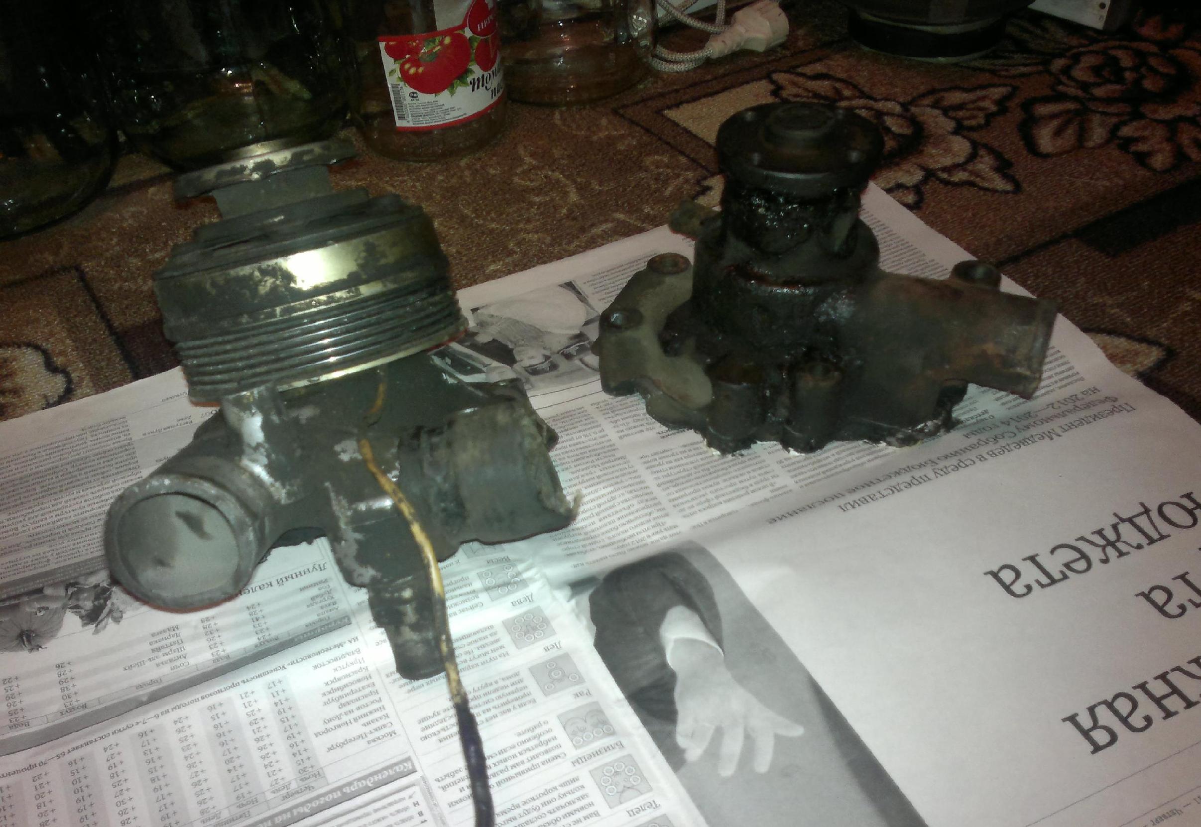

в каком состоянии досталось в том и сфотал. ОсЬ от 405 помпы не подходит в 402 помпу будем точить.
Re: Электромуфта на 402
Не ось, а вал. И на каких подшипниках интересно узнать, будет вращаться нововыточенный вал?

Помпа от УМЗ 4215 или 4216 + термомуфта от форда скорпиона + от него же шкив (он меньше в диаметре), или сделать шкив самому из 2ух газелевских, и будет это все гораздо лучше чем электромуфта. Проверено.

у меня на рабочей Газели на 405 такая же муфта развалилась, слесаря поменяли вместе с помпой, эту взял для экспериментов, думал подшипник муфты свободного хода поменять- не реально, не зря ее всборе выкидывают(хотя сама помпа цела- как новая), там корпус муфты и есть часть подшипника, да собственно ты ее разобрал там все видно... если и получится скрестить- это будет на один раз, т.е. не ремонопригодно в пути к примеру.
хотя вдруг ты токарь с золотыми руками

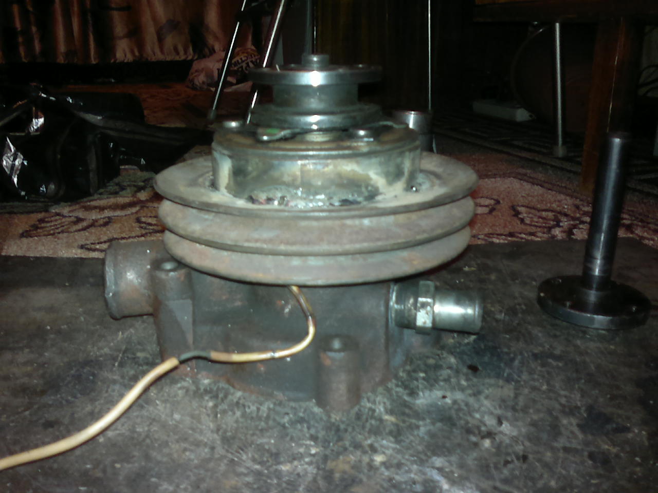

будет ремонтно пригодной.

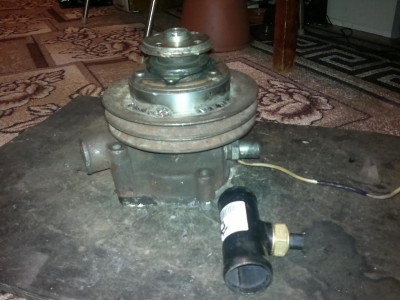

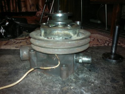

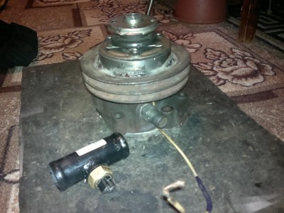

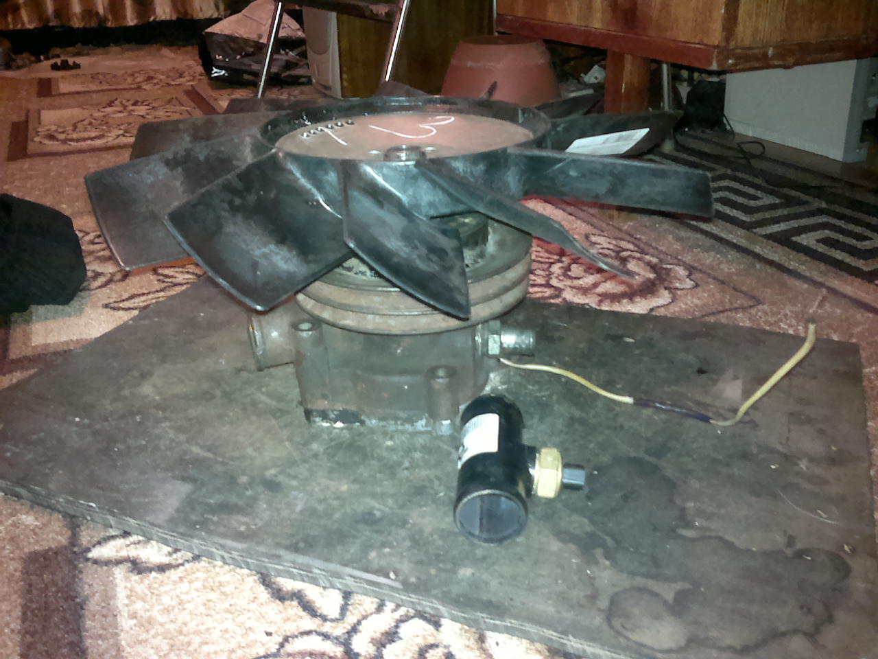

-- Пн ноя 14, 2011 17:02 pm --
проточили вал помпы
-- Вт ноя 22, 2011 21:17 pm --
переточили шкив газель в шкив волго также обточен корпус помпы под крепление магнита и рассверлено отверстие под штуцер обратки печки от газели с большим отверстием.
-- Чт ноя 24, 2011 15:44 pm --
преобретены еще детали
-- Чт дек 08, 2011 4:58 am --
и вот свершилось, помпа собрана и установлена на машину. Фото собраного узла прилагаются. Из коментов могу сказать что двиг прогревается быстрее и держит стабильно температуру вентилятор даже не включается посмотрим летом печка дует получше осталось радиатор печки получше поставить.
