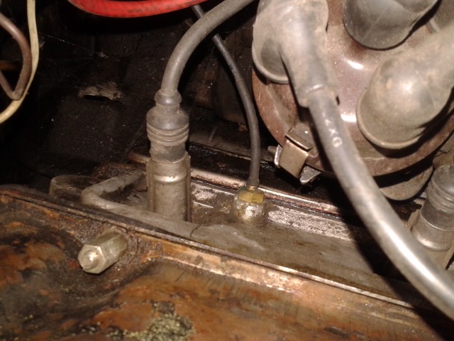

Если не волнует аутентичность то грамотнее видеть температуру гбц-себе установил китайский термометр(термостат) показывает до десятой градуса(датчик у распределителя зажигания вклеен в глухое отверстие) и заодно может включить вентилятор по желаемой температуре, так что отверстий для экспериментов с подогревом чего угодно ОЖ-стью теперь достаточно. Наладил термостат(не закрывал малый круг(советую всем проверить этот факт на своих помпах)-удлинил шток малой тарелки-выкладывал про термостаты), плавный пуск японского вентилятора(доработка китайского DC шим-регулятора на 20А)-и на тебе +-1-2градуса стабильности температуры ОЖ. свою роль сыграла и доработка помпы-убраны все прокладки(зазоры меньше-скорость потока больше) а также штуцера на 18мм к печке без краника(краник на помпе). пробеги обычно на 1200 км за поездку с прицепом.

Где фотки и подробности про кетайский DC шим?
А то текст есть, а наглядности нет...

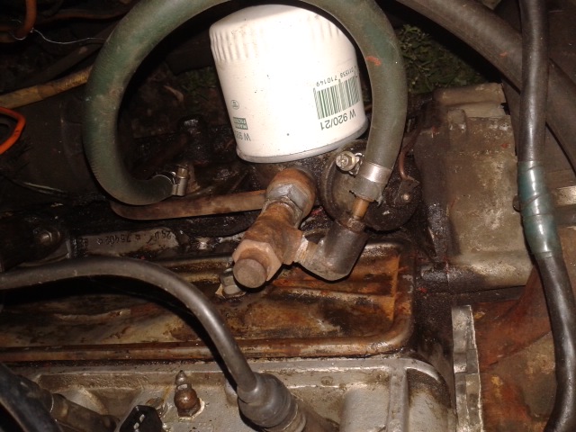

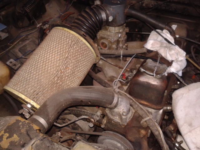

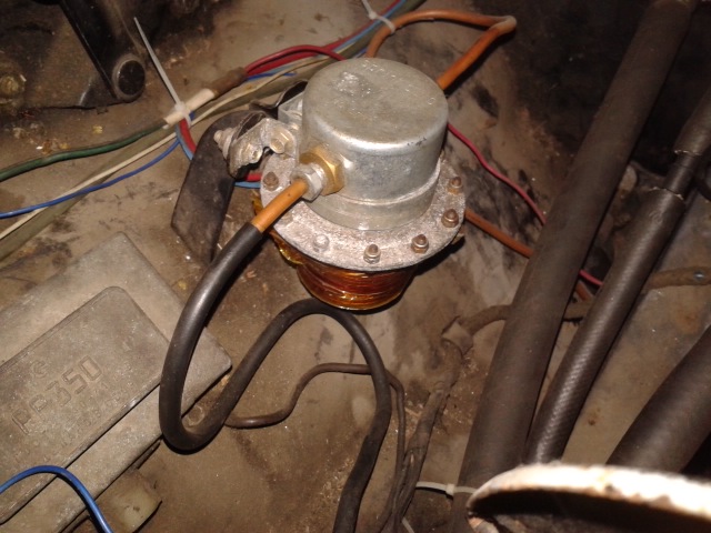

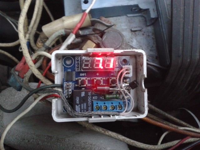

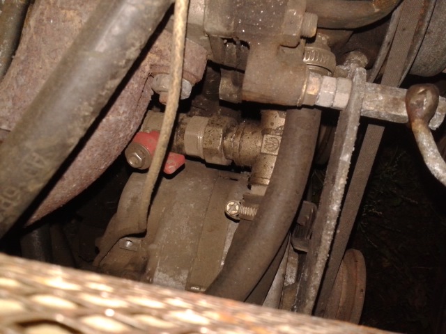

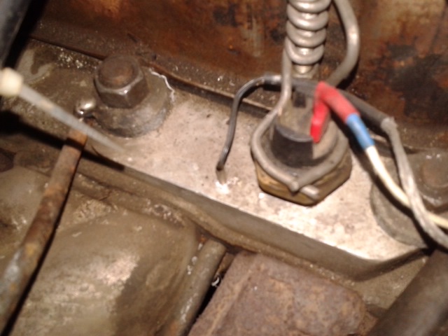

Наживка сработала-придётся выложить фото, что называется; осмотр на самом объекте. 29го будут. Без всяких благородных коробочек.
Добавлю-езжу только на газе(в смысле-топливо) , установлен электроподогрев газа через DC регулятор(на вентиляторе салона тоже он стоит)- в карбе остались только заслонки. Потому хочу продать комплект электронасоса из бака-1500р.
-- Чт сен 29, 2016 20:20 pm --
сверху вниз
регулятор давления маслонасоса
термостат
подогреватель газа(расчётами особо не занимался-дс регулятор подправил) греет до 80гр. за минуту
датчик вентилятора-первый вариант(рядом слева вклеен датчик термостата)проработал 5 лет, оставлен как аварийный.
-- Чт сен 29, 2016 20:08 pm --
сверху вниз:
вместо часов-синим температура, зелёным напруга, чуть ниже кислород в отработанных(мотор не запускал)
дс шим доработан под плавный пуск
общий вид мотора
краник на помпе(на тройнике) 1/2"-печка-подогрев газа(электроподогрев только на пуск)
датчик на показометр(вариант с погружением в ОЖ)
-- Чт сен 29, 2016 21:27 pm --
