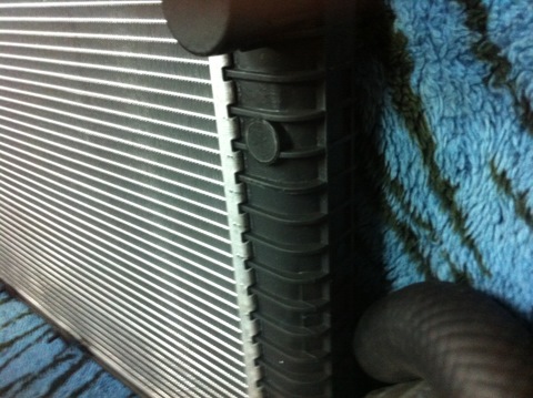

Извиняюсь за долгое отсутствие) Спасибо, что не проходите мимо. За эту неделю сменил термостат на 70 градусов. Двигатель все также греется. По поводу зажигания и смеси какая у меня не в курсе. Вроде как сказал мне продавец при продаже, типо обедненная. Антифриз вроде ни чем специфичным не пахнет, масло на щупе без примесей чего-либо. Фото сделаю.Радиатор как на фото, с плоским трубками
