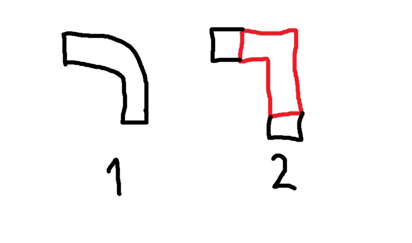

может поделится кто-нить схемой установки проточного подогрева в 402? откуда подачу брать? куда отвод сделать?
Re: Предпусковые подогреватели.
#64
Сообщение shtepsel_ » Вс фев 02, 2014 19:40 pm
Sichkin71 видал на рынке подогреватели, которые ставятся в разрез патрубка малой ветви - очень удобно, минимум переделок - только патрубок разрезать. Вообще, при установке подогревателя обычно берут тосол из краника слива на блоке (нижняя точка то бишь), а подают подогретый куда-нибудь наверх - в помпу, в головку, или ещё куда. Это с целью, чтобы была конвекция - то есть циркуляция жидкости в малом круге только за счет разности температур.

спасибо. Почитал инет, тоже так пишут. ВОт бы кто отзыв написал про разные типы подогревов. Подогрев есть в наличии проточный. Но в патрубок тоже интересно, чтобы поменьше переделок. Только вот патрубок малого круга итак кривой весь,на изгиб идет, как еще туда подогрев то вклячить?. Если я правильно понял,то резать надо патрубок выше тройника и до корпуса термостата?

Сообщение shtepsel_ » Вс фев 02, 2014 20:17 pm
Там он буквой "Г" этот патрубок, и подогреватель тоже буквой "Г" сделан. Вот примерно нарисовал, как делается. Черным патрубок, а красным - подогреватель.
Недавно из любопытства читал про подогреватели - в принципе, все варианты неплохие - лишь бы мощность была не ниже 1 КилоВатта. Разница может у разных типов установки только во времени прогрева - полчаса, сорок минут, или час... то есть скорость конвекции отличается. По производителям народ хвалит "северс", "лидер", и ещё какой-то. Забыл )

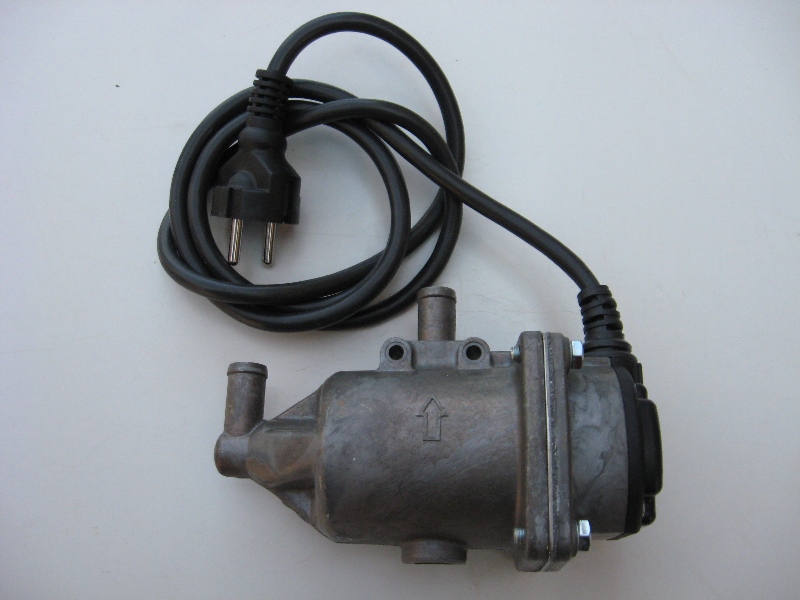

Сообщение dantist72 » Ср фев 05, 2014 8:14 am
У меня стоит в троинике от радиатора к помпе(заводское исполнение) достался мне с машиной на 1,5 квт,в -36,за час работы двигло до температуры 50 градусов нагревает.Единственное что неудобно нужна розетка(гаража нет,живу на 9-ом этаже,денег на стоянку с розеткой нету)

Северс-М юзаю. Ставил по инструкции. 1,5кВт вполне достаточно. Включаю за час-два до выезда. Живу в частном доме :good:
