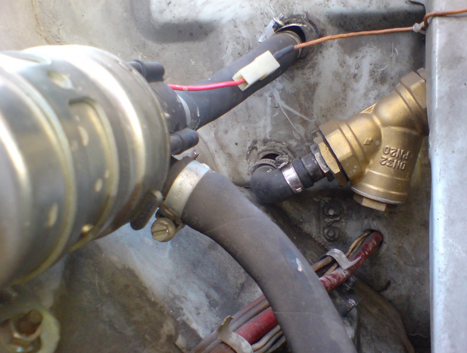

Вот так люди делают:
- фильтр в систему отопителя салона-1.jpg (165.77 КБ) 8822 просмотра

Можно пояснить, слева это насос ОЖ. Справа фильтр? От чего он, как называется, где покупается? ))
- Сообщения: 198
- Зарегистрирован: Чт дек 06, 2012 20:56 pm
- Автомобиль: 310221
- Откуда: Кёнигсберг
- Поблагодарили: 9 раз
Re: Фильтр для тосола.
Фотка не моя.
Слева да, электропомпа для печки (вероятно российского или китайского производства, не Bosch вообщем). Рублей 800-1400 стоит, в зависимости от производителя (Bosch порядка 1700-1800 и выше).
А сам фильтр (на фото справа) - применяется в сантехнике.
Покупается в обычном магазине сантехники.
Себе я покупал дюймовый (там проходимость хорошая и сетка тоже большая по площади). Стоит ... нормального качества рублей 200-250.
Точатся штуцера под диаметр шланга и ставишь всё это хозяйство.
Для чистки фильтра нужно лишь открутить пробку на фильтре и вынуть сеточку.
Резьбу пробки лучше намазать, чем-то вроде графитной смазки и нежно затянуть пробку (без "дури").
сантехника интереснее чем колготки
а я чет про сантехнику не подумал
Себе фильтр сантехнический тоже ставлю. Старый хозяин машины не особо парился, видимо, с обслуживанием и ремонтами. Сливался недавно тосол - настоящая коричневая ржавая "шняга" какая-то...
Ладно, думаю, раз слилось почти всё, залью новый синенький тосол. Ага, как бы не так! Разбирал систему охлаждения, чтобы заменить патрубки на новые - снова сливаю ржавую жидкость......
Водой систему охлаждения особо не намоешь зимою. К тому же, радиатор отопителя ставится будет новый. Потому фильтр по-любому войдёт "в комплект" и буду его "трясти" (чистить).
Думаю, что ржавчину гонит из мотора, больше там неоткуда.
Не разбирать же двигатель из-за грязной охлаждающей жидкости....
