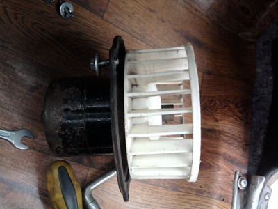

Как обещал, фото пластиковой крылатки на печку ГАЗ-24. Работает бесшумно, поток воздуха-отличный...
У меня такая же. В паре с мотором в 90 Вт - отлично, но не советую брать отчественные зубиломоторы (особенно неизвестного происхождения) они шумят даже без крыльчатки (у меня оригинал с приоры, но трещит щетками (или еще что там) так что перекрывает шум двигателя даже на первой скорости, при этом в нем ни люфта ни фига. По сравнению с ними родной мотор 24 сущий тихоня. Уж лучше моторчик от Lanos взять с крыльчаткой в сборе (они не дорогие).

Сообщение motomaniak » Сб янв 26, 2013 23:02 pm
Не удержался и решил сделать себе тоже такое, тем более - давно уже грозился в анкете. Теперь почитал тему подробно и засомневался в правильности своих действий. Вроде, такая очевидная вещь, но я чуть не сломал себе моск.
В общем. Снял моторчик, потащил домой. Крыльчатку переделал, теперь она левого вращения. Дует - ояе**. Попутно обслужил моторчик, теперь он работает абсолютно бесшумно (ну, умели раньше у нас технику делать, умели - на "Ниве" у товарища через 2 года после покупки новой зависли щетки).
Моторчик у меня вращается против часовой (если смотреть на крыльчатку). Так это что - смену полярности делать не надо? Ведь и вращение левое, и крыльчатка. И улитка, естественно. В первом посте какая-то неоднозначность: сначала так
Вентилятор печки представляет из себя обычный центробежрый вентилятор левого вращения
потом так:
И моторчик крутится именно так как должен крутиться в вентиляторе правого вращения ,но улитка то левая !
Печка до всего этого безобразия работала неплохо. Теперь главное - хуже не сделать. А главное - завтра (уже сегодня) мне машина будет нужна. Так что вопрос такой... срочный, в некотором роде.

motomaniak писал(а): Попутно обслужил моторчик, теперь он работает абсолютно бесшумно
как его обслужить чтоб было бесшумно? У меня металлическая крыльчатка и на второй скорости печка шумит громче двигателя.
Сообщения: 409
Зарегистрирован: Ср сен 05, 2012 22:52 pm
Автомобиль: Была 24. И будет ещё, но сейчас 3110
Телефон: 89500172037
Откуда: Санкт-Петербург, улица Сикейроса
Благодарил (а): 27 раз
Re: Почему плохо греет печка на чистой 24ке . Основная причи
#287
Сообщение motomaniak » Пн янв 28, 2013 16:14 pm
Ну, я собрал все соосно и графиткой подмазал :)
Когда собираешь - главное, контролировать итоговый затяг гаек, стягивающих половинки моторчика. Он сильно на соосность и шумность влияет :) В принципе, у меня получилось так, что одна гайка затянута сильнее, чем другая, но это нормально, учитывая изначально кривоватый корпус (как на 80% этих моторчиков). Не запуская, это можно проверить вращением вала электродвигателя: если вращается легко, ничего не заедает и не подтирает - собрано хорошо. Только недотягом лучше не увлекаться - все-таки, 35 ватт, при запуске всякие вредные моменты возникают, может и саморазобраться от такого. Посадку вала можно (и нужно!) регулировать шаёбочками: там они есть металлические, есть какие-то резиновые. Я резиновые выкинул нахрен, оставил только пару металлических (исключительно для очистки совести - одну внутри, одну уже снаружи, чтобы отверстие прикрыть).
У меня тоже раньше шумел и что-то там внутри терло (подозреваю, что и не разгонялся он от этого до максимума). Сейчас только шум раздуваемого воздуха слышно, а на первой скорости вообще тишина. Только не забудьте установочный винт крыльчатки нормально затянуть, ну и саму крыльчатку тоже соосно повесить.

Ура! У меня решилось заменой радиатора печки на аналогичный от 24ки 84г. (не знаю, чем мой был забит так, что не поддался промывке), в довесок поменял термостат на тот, что показал ув. ПАРОВОЗ - WV64MC-88 от паджеро спорт, Gates. Потребовалось снять около полумиллиметра по окружности, я делал это бруском для заточки ножей, поминутно примеряя - в итоге защелкнулся в проточку лучше родного и не требует никакого дополнительного уплотнения, сверху прижат крышкой через прокладку с медным кольцом (кстати где взять еще таких прокладок крышки термостата? У себя нашел в багажнике случайно совершенно - классная! Вот, использовал, а больше нету... В магазине тонкие бумажные без кольца). Итог - в машине ташкент, в -10 спокойно езжу в лёгкой кофте, в куртке сидеть невозможно жарко и это при том, что щелей у меня предостаточно и сифонит отовсюду. Около дефлекторов руку держать дольше 10 секунд невозможно - обжигает. Обращайте внимание на состояние ваших радиаторов отопителя! Но бошевская электропомпа, вентилятор от Ланоса и нормальный термостат тоже отлично себя оправдали! Всем отписавшимся в теме - большое Спасибо, Паровозу - отдельный респект за ликбез в личке.
